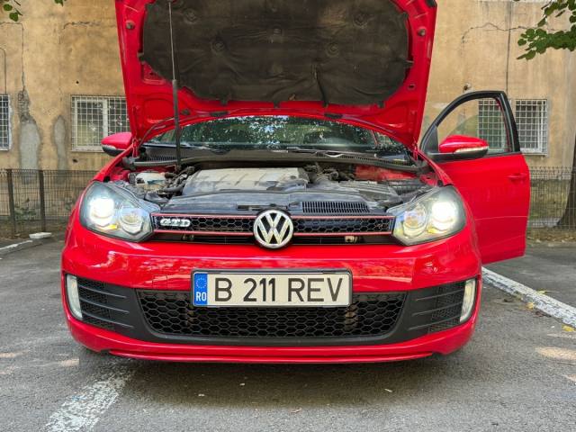

Am montat si noile becuri, asa cum am zis Osram Nightbreaker Laser, abia astept drumul pe noapte spre Grecia. Ce am observat insa dupa ce le-am montat e ca bateau foarte jos. Am cautat repede putin si am aflat ca daca se umbla pe spate la acele "cantare", chiar daca doar se dau jos si pun la loc, trebuie facuta resetarea nivelului farurilor din vcds. Imediat m-am dus si am facut si am avut dreptate, bateau prea jos si s-au reglat. Acum e mare diferenta, becurile astea chiar isi merita banii.
PS iubesc lumina putin mai calda la modele astea de masini (mai vechi, inainte de era led)
Aici schimbasem doar pe cel de la sofer
before reglaj
after reglaj
