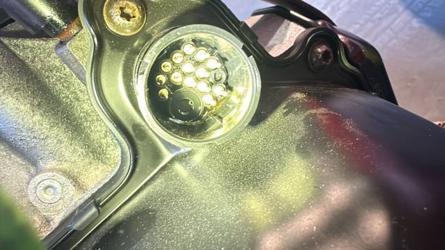

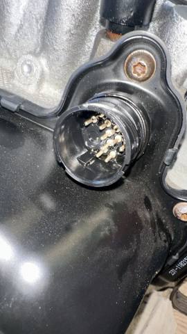

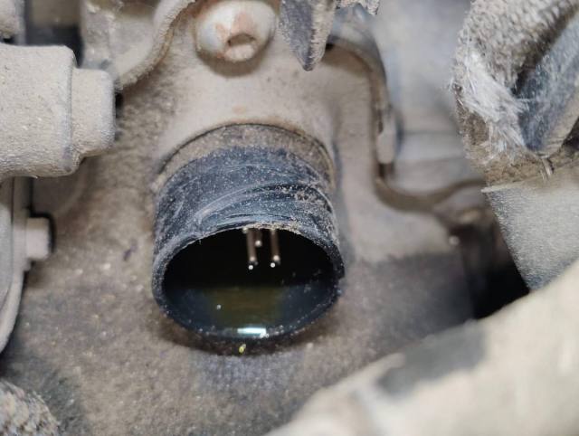

Da, problema asta la mecatronic (pierderea de ulei pe la mufa) nu are reparatie, se rezolva doar cu inlocuire. Un mecatronic nou costa peste 2k€, iar daca alegi sa cauti sh nu stii de ce dai si poti sa iei sa schimbi vreo 2-3 pana gasesti unul bun. Asa ca solutia care pare cea mai buna este alta cutie. Sunt niste baieti Arad care vand cutii si care au si cutia asta care imi trebuie mie cu 5500 lei, de pe o masina 2013 cu ~120k km, cu ambreiajele si mecatronicul verificate si garantie 6 luni. Iar la cutie... dupa ce o pui, ori merge ori nu merge. De-aia zic ca asta pare cea mai buna solutie.

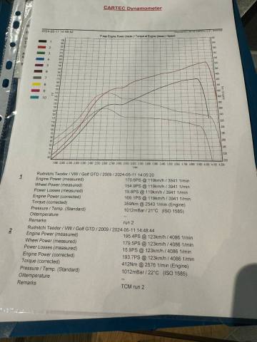

LE: doar cu +25CP te-ai mulțumit?
Modificat de grp
@grpmultumesc frumos, usor usor se rezolva toate. Legat de putere, da, sunt multumit pentru ca eu am facut cererea speciala pentru un "stage 1 low" cum se spune. Stiu ca softurile si cu dpfurile nu se inteleg foarte bine asa ca mi-am dorit doar un piiiic de extra putere pentru cele mai mici "costuri" ca sa spunem asa. Masina era oricum destul de sprintena. Mult mai interesat am fost de softul
pentru cutie.

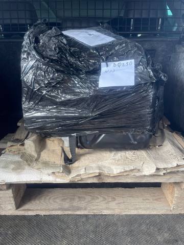

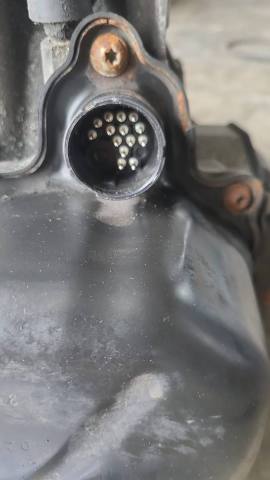

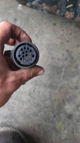

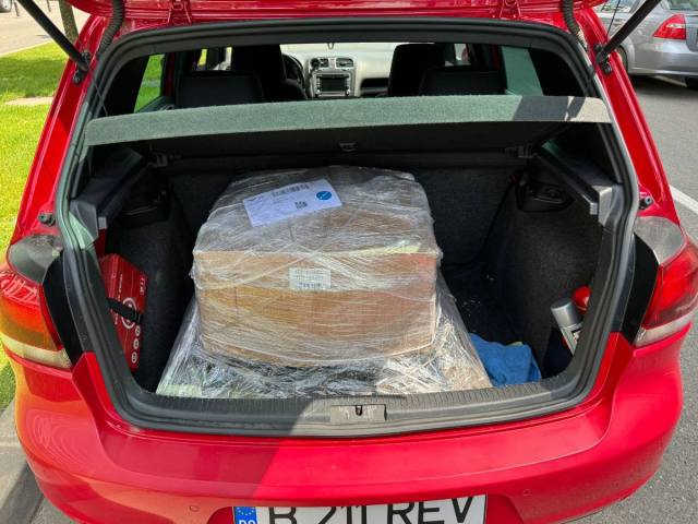

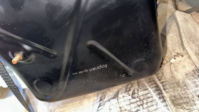

Din nefericire, prima cutie nu a fost ce trebuie. Are urme de ulei la mufa mecatronicului (exact problema mea), iar prezenta unui capac topran la mecatronic nu mi-a dat increderea necesara sa risc o manopera pentru a o pune pe masina. Asadar, o trimit inapoi. Azi am cautat si gasit alta, la care am cerut poze specifice cu toate zonele "sensibile", primit si ok-ul service-ului pe poze si sper ca de data asta sa fie ok. Cel putin sansele sunt mai bune de data asta sa fie bine. Ma va mai prelungi treaba asta, service-ul ia si el vacanta o saptamana, dar oricum nu o pot conduce :))  asa ca nu e mare problema. Scopul meu principal este sa o am gata pentru Grecia la final de august 🙈
Modificat de rudiRUD

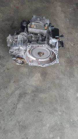

Am si cutia nr. 2, insa abia pe 8 iulie merg sa o montez. Pana atunci probabil voi termina si pauza de condus asa ca se aliniaza. O sa fie bine de data asta cu cutia, este nedesfacuta niciodata, fix codul care imi trebuie mie, de pe o masina cu ~150 000 km, cu mufa de la mecatronic curata.

Acum vine intrebarea de 10 puncte.
Te incumeti sa inspectezi ambreajele cu care a venit cutia ?
Nu de alta dar daca arata bine , te costa un capac nou.... dar daca nu arata bine si trebuie sa dai iar cutia jos .. alta cheltuiala.
Daca avea 20-30k km cutia nu te gandeai la asta dar la 150k este un semn de intrebare valid.
@ShadoWzZ bingo cu intrebarea asta. E exact ceea ce discutam cu fratele meu mai devreme putin. O sa ma consult cu mecanicul sa vad ce parere are, are destula experienta si pana acum am mers pe sfatul lui. Mai exista scenariul in care ambreiajele sa necesite schimbare si sa fie mecatronicul defect... si nu aflu decat dupa ce am pus cutia cu ambreiaje noi sus, doar ca sa trebuiasca data/date jos din nou. Nu vreau sa fiu nici optimist nici pesimist, asa ca trebuie sa iau toate variantele in calcul. Mecanicul m-a indrumat foarte bine pana acum ca sa nu imi ia manopera degeaba asa ca vedem ce parere are si el.
Mecatronicul se schimba fara a fi data cutia jos.
Parere mea este sa iei un capac nou si din 2 ambreaje ( cel de pe masina ta + de pe cutia donatoare ), daca este nevoie, faci unul bun si stai linistit.
Modificat de ShadoWzZ

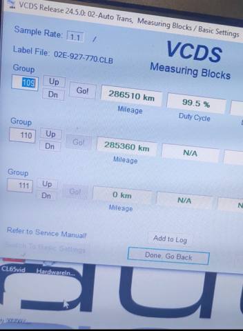

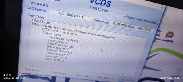

Dupa ce am trimis prima cutie inapoi si am luat-o pe a doua, aceasta a ajuns sa fie si pusa pe masina. Insa... am luat semi teapa si de data asta, pentru ca in vcds cutia avea 285k km, nu 170 asa cum mi-a spus vanzatorul si avea si eroare de disengagement care cel mai probabil venea de la ambreiaje. Dupa ce vezi asta, te astepti sa nu mearga cum trebuie si asa a fost. Ambreiaje uzate, tremura, schimba greu etc. Ma suna mecanicul, stam de vorba si ajungem la solutia de a vorbi cu cel de care am luat cutia, sa ii explic situatia si ca ce mi-a vandut el nu este ceea ce mi-a zis ca imi vinde, si in baza garantiei fie i-o trimit cu totul inapoi si imi returneaza banii, fie pastrez mecatronicul si imi returneaza doar o parte din bani. Nu i-a placut situatia dar a acceptat a doua varianta si am ajuns ca mecatronicul sa coste undeva la 2500 lei.
La intrebarea catre mecanic "macar stim ca mecatronicul asta este bun?" el mi-a raspuns ca nu putem stii sigur pana nu il punem pe cutia mea si sus pe masina, dar ca eroarea aia este 80% din cauza ambreiajelor. Apoi, el foarte aglomerat, a trebuit sa mai astept o saptamana si jumatate (timp in care mi-ai recuperat si permisul dar nu am avut masina :() pana sa imi vina randul. Si in sfarsit ieri mi-a venit randul si m-a sunat si mi-a spus ca masina merge perfect si ca este totul absolut bine. Efectiv nu mi-a venit sa cred ca mi-a spus :))  Intr-o ora, cat mai avea program, am fugit de la munca acasa si apoi la el sa iau masina si apoi direct la drum pana la Ploiesti si inapoi pe DN. Numai puteam de dorul de a conduce, mi-am promit ca voi mai ramane nicidoata fara permis. 120-150 km mai tarziu, foarte fericit, totul merge cum trebuie. Astazi urmeaza sa discut cu TCM sa merg sa punem si pe mecatronicul asta softul, sa scriem nr de km corecti ca si in cluster si as mai vrea sa fac downgrade de la softul dieselgate daca nu s-a facut atunci cand am facut prima data softul.
