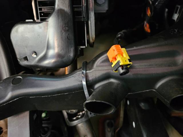

Buna ziua. Stie cineva cum as putea rezolva aceasta problema? Mi s-a aprins din senin martorul airbag. Am verificat sub volan si nu pare sa fie nici un airbag pentru genunchi sau vreo mufa galbena pe acolo.
Eroarea este B100C1B. Knee airbag igniter n295 driver side resistance too high.

Cumperi airbag de la dezmembrari, instalat, sters erori
Multumesc, dar problema este ca am verificat si nu este nici un airbag de genunchi sub volan.

Ce înseamnă schema de montaj pentru tine ??? Are o mufă și 4 piulite.
Ok. Multumesc. A fost cum ai zis tu. Nu gaseam mufa, dar pana la urma am identificat-o. Am cumparat masina acum o luna si vanzatorul mi-a vandut-o asa fara airbag genunchi. Chestia ciudata e nu s-a aprins martorul airbag decat acum recent.
Mufa era ascunsa pintre celelalte fire
