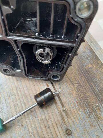

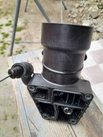

Salutare.
Am găsit o piese care seamana cu un restrictor pe furtunul de antigel care iese din carcasa filtrului de ulei.
Asa este normal?20240519_135948.thumb.jpg.17158ad3fde1f9fe83824dac900ed0f8.jpg
Cica s-ar numi difuza de gaze. Am cautat informați dqr nu am gasit nimic.
andrei_221
degazor
se foloseste pentru a forta spuma/bulele mici de aer din antigel sa se uneasca in bule mari care apoi se duc in partea superioara a instalatiei si scoate in vasul de expansiune pentru a nu deranja functionarea sistemului
Sa înțeleg ca acolo trebuie sa fie amplasat de fel?
