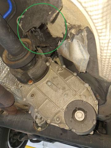

In trendul obisnuit s-a mai rupt un plastic
Batranetea asta ...
De data asta e vorba de scutul de la cutia de viteze , i-a zburat varful , l-am prins cu un soricel momentan

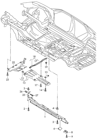

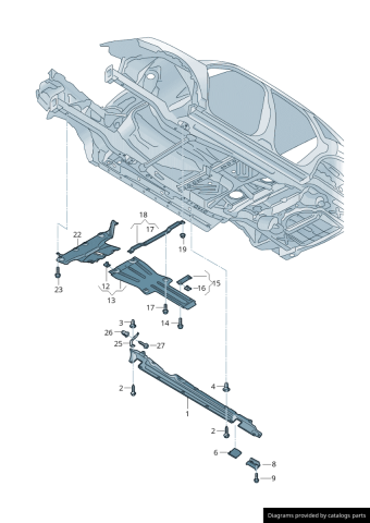

cod 7P6825231C
Daca nu mergi pe coclauri ( si am inteles ca nu mergi ) , iei de plastic .
Da , ma mai gandesc ... nu as lua aftermarket ca se gaseste doar din aia ieftina si am mari dubii ca tine ceva
Ma gandesc ca in 2 ani se face sita de la pietricelele de pe drum
Sa vad ce gasesc , am timp o luna pana fac ITP-ul , sa o schimb atunci
Am observat ca merge si de la 7L si de la Porsche Cay , Audi Q7
Similar OEM Reference:
Volkswagen: 7L0825231AA | 7L0825231AH | 7P6825231C | 7P6825231D | 7L0 825 231 A | 7L0 825 231 AH | 7P6 825 231 C
Porsche: 95550423100 | 95550423101 | 955 504 231 00 | 955 504 231 01 |
Din codurile astea 7L0825231AH se gaseste peste tot aftermarket

Revin la scutul cutiei de viteze
Oriunde am cautat din dezmembrari sunt sparte
Ce nu erau sparte in poza nu au vrut sa trimita poze relale
Cel care arata perfect in poza " reala " si confirmat impecabil a venit de fapt cu o bucata mare de tot lipsa , deci minciuna
Am renuntat sa mai caut din dezmembrari , pare ca majoriatea sunt niste mincinosi care vor sa scoata bani din orice gunoi
Ultimele doua comenzi , anterior oglinda si acum scutul , ambele imecabile , ambele defecte sau sparte , minciuni
Intrebare - merita sa pun scut metalic ?
Cele de plastic AM imi e teama sa nu fie jucarii care sa crape imediat
Daca da , recomandati sa ii pun ceva material pe interior ?

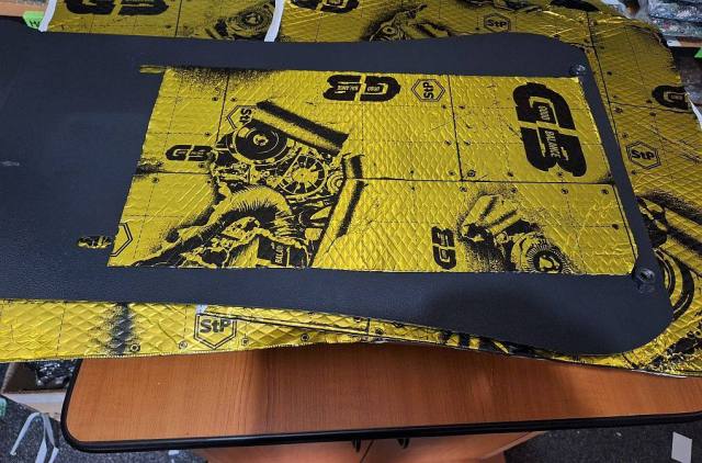

Al meu original are un fel de material pe interior , probabl fonoabsorbant

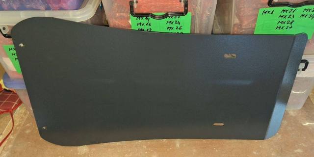

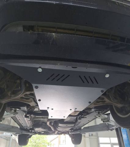

Am comandat scut metalic , am vorbit si o sa il montez tot la Nurvil

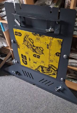

Studiez ce ar trebuie sa aplic pe el interior , ceva rezistent la temperatura si izolant fonic probabil :
https://www.emag.ro/insonorizant-auto-stp-gb-2mm-750x470mm-foaie-0741035023823/pd/DXWKLMMBM/?ref=embedding_similar_model_1_1&provider=rec&recid=rec_88_d1f21556b2077f51a0bd9d98290bb11be7472e666fffdc43e00bb20f052ab11b_1712763444&scenario_ID=88
Modificat de tavitara

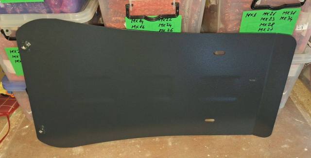

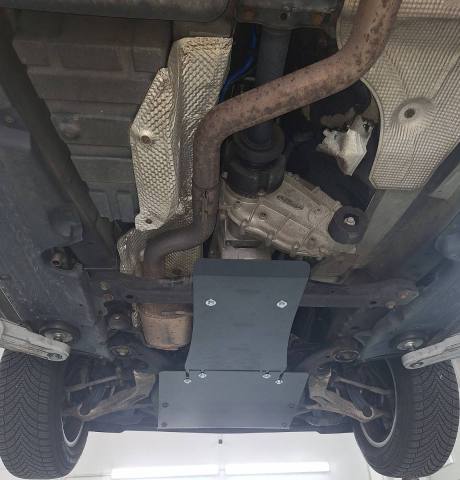

A venit scutul , solid , greu
Intrebarea este daca necesita sa ii lipesc ceva material fonoabsorbant pe interior - cel de plastic original avea un fel de pasla si ma gandesc la faptul ca exista un motiv pentru care avea asa ceva
Le infoliezi.
în urmă cu 3 ore, tavitara a scris:
I
O sa-ti creasca consumul :)
Asta e , mai bine consumul decat burta , 5 kg in plus la cat cantareste toata masina e irelevant , nu are dimensiuni prea mari
Mai naspa ptr mecanic , acum trebuie sa dea tot scutul jos la revizie , nu sa il lase prins intr-o parte doar sa atarne si sa se taie ca apoi sa mi se rupa pe drum
De maine adio consum minim , adaug probabil 25 kg - scut motor + scut cutie - foarte grele impreuna , tabla extrem de groasa
Probabil mai creste cu minim 0.2 % consumul general
Nu se pot monta unul fara altul asa ca am comandat si scut motor , de la acelasi furnizor

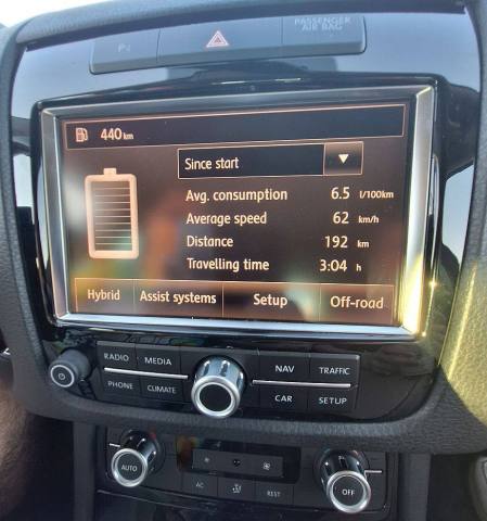

Duminica drum dus intors Rm Valcea - Sibiu , 6.0 pana la Boita , in general mers in coloana rasfirata destul de lejer , autostrada putina
Rescanare azi , nu au mai aparut erori inca

Eu am adaugat 10 kg de metal din prima luna  la O3FL, asa ca mi se pare echitabil la Touareg sa fie 25 de kg, pentru ca poate  sa care mai mult. 😀
Eu mi-am pus problema zgomotului mai mare dupa montarea scutului, dar nu e cazul.
Modificat de halamadrid
Arată foarte bine, poate pe drumuri n-are rost dar dacă-l mai scoți de pe asfalt clar va ajuta.
Trebuie să mă uit sub mașină să văd cum arată scuturile, din câte am citit cel cu 4xmotion ar avea scuturi la motor și cutie de fabrică, dar n-am verificat niciodată ce și cum.
Doar la motor e metalic. Are un prieten 4xmotion si m-am uitat dedesubt.
Mersi de informație, la cât văd ar costa acele scuturi pare că merită. Nu prea fac offroad cu ea (deloc de fapt), nu știu cât m-ar ajuta.

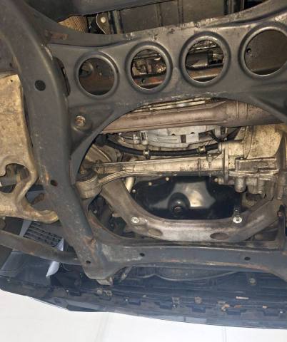

Cam asa arata montate scuturile

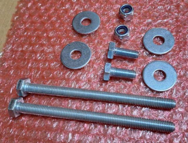

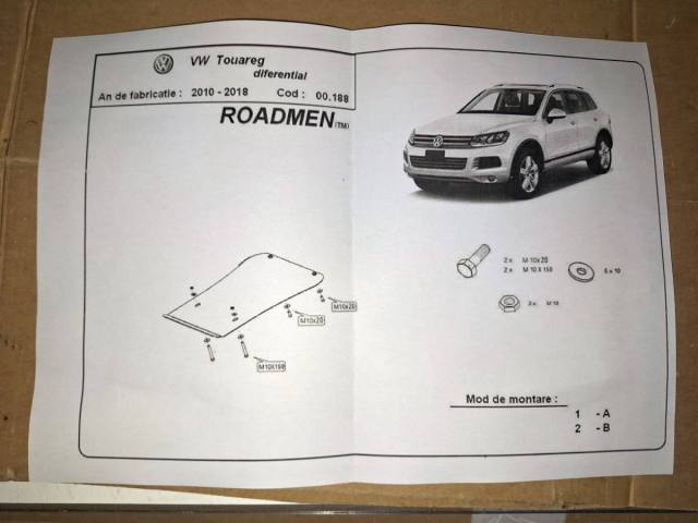

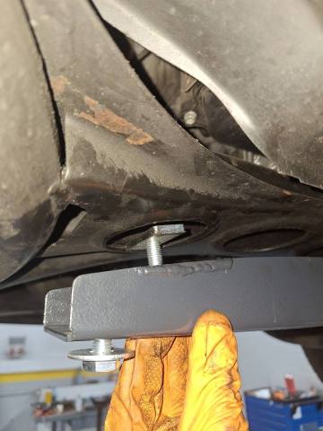

Evident ca nu putea sa fie totul ok
Saibele dreptunghiulare care trebuiau sa fixeze suportul scutului de jog erau mult prea mici , lungime sub diametrul gaurilor din jug
Ok , scuze zice vanzatorul , va trimit maine pe cele corecte
Asta cu masina sus in service
Baietii de la Nurvil Toyota foarte ok , au improvizat , platbanda , taiat , gaurit , sudat - rezolvat

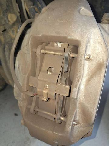

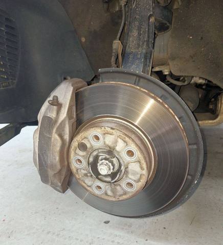

Am schimbat si rotile fata spate dupa 12k daca tot era masina ridicata
Placutele de frana fata / spate la limita uzurii 1 / 2mm , au spus ca in 1000-2000 km sa ma astept sa cante senzorii
49k de la schimbare placute + discuri OE , nu voi mai pune OE acum , o sa studiez pe forum care AM sunt mai ok ptr masina asta
Discurile arata foarte bine , ca noi

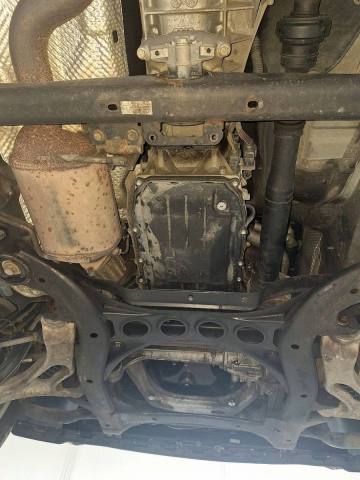

Ceva bucata de pasla jupuita sub masina , probabil de cand au schimbat distributia , acum am observat , nu prea imi place sa stau sub masina , nu ma simt confortabil
arata ok scuturile... desi... chiar folosesti masina offroad?
Publicat (modificat)
Nu , absolut deloc , doar cand mai merg la pescuit dar nu se poate numi off-road
Dupa 2 incercari esuate de a cumpara scut original din dezmembrari am renuntat la idee
Cel AM am inteles ca este firav
Asa ca asta a fost solutia
Nu simt zgomot suplimentar si nu percep consum mai mare
Probabil la cat cantareste masina  , cu sau fara ele , tot aia e
