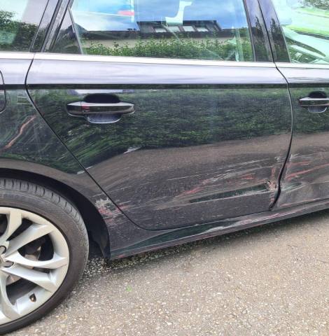

Pentru masina din profil un Audi A6 C7 an 2016, eu am vrut sa schimb usa spate care este de pe un pre-facelift (an 2012) si nu se potriveste pe masina mea an fabricatie 2016, ambele masini fiind Avant.
Platnicul (cred ca asa ii spune) de pe stalp, nu e pe aceeasi linie cu broasca din usa, loveste fix in margine dar in rest usa e la linie perfect.
Am atasat o poza cu usa lovita, care se inchide ok, deci nu e deformat nimic la balamale.
Nu stiu poate se potriveste usa de pe pre-facelift, sau insa mai trebuie facut ceva si nu stiu eu ...

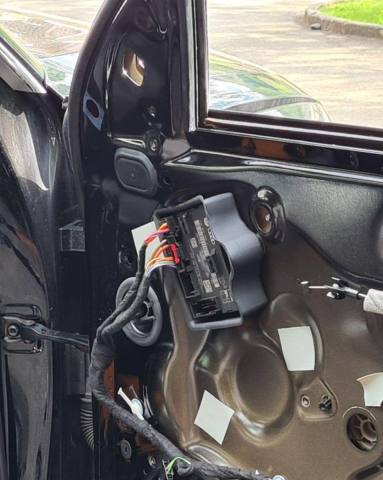

vreau sa scot / demontez modulul electronic (confort) de pe usa si pare prins in cleme de plastic. Cum se scoate - demonteaza, se trage pur si simplu de el ?

1. Ma îndoiesc. Verifica bine reglaje, etc.
2. Doar cleme. Vezi ca are sus sus jos, le identifici usor
merci Florin.
Modulul electronic l-am dat jos. Am apasat in interior piciorul-clema cel care e singur pe o parte, iese afara, apoi se trage invers si iese.
O sa ma uit azi din nou la usa, fiind sambata am timp mai mult.
Am desfacut boltul de pe stalp (cred ca asa ii spune corect), l-am rearanjat si e OK totul 🙂
Acum urmeaza sa o duc la vopsitorie si gata!
Perfect
Nu erau diferente hardware la acest model de usa
