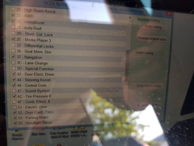

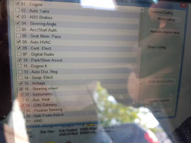

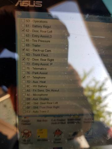

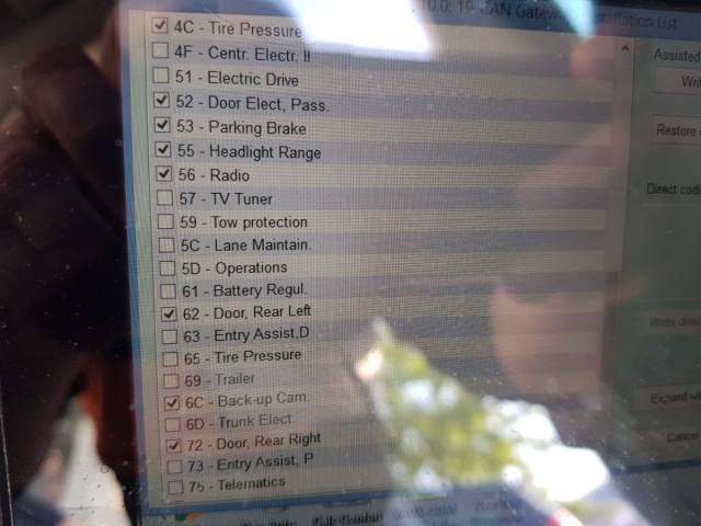

Buna, am facut o scanare cu vcds, am montat recent oglinzi cu pliere si iluminare manere interioare usi spate,

Pun si poze cu functiile modul can.

DOC-20240426-WA0021PDF_240426_194654 (1).pdfDOC-20240426-WA0021PDF_240426_194654 (1).pdfDOC-20240426-WA0021PDF_240426_194654 (1).pdfBuna ziua ,un mic ajutor ,ma poate lamurii cineva ,pt un retrofit side assist vw tiguan ,an 2014 ,motoriz cffb ,am can gateway cod 7N0907530AK, activez 3c,accepta codul dar nu vede cele doua module radar ,nu apare nici asistentul side assist in bord ,vad ca nu am 5f ,am si asistentul de oboseala ,deci cred ca ar trebui sa schimb canul ,e neaparat nevoie schimbarea lui ?? ,dar  care modele ar fi cel mai ok , pt tiguan  cele cu terminatie BL ? Pun si poze cu functiile can.

F l o r i n
Ultimele generații, cele cu Bx... BL parca da.
merge orice can cu HW     HW: 7N0 907 530 AN   si in flasuiesti la orice versiune de la BL in suss Part No SW: 7N0 907 530 BR
Sa inteleg ca la mine ,nu trebuie inlocuit can 7N0907530AK,doar trebuie putin modificat softul si ar trebui sa functioneze side assist ?
NU, ai inteles gresit, de la AK nu se poate mai sus, doar de la AN.
F l o r i n
Ba trebuie. AK are alt hardware comparativ cu AN
