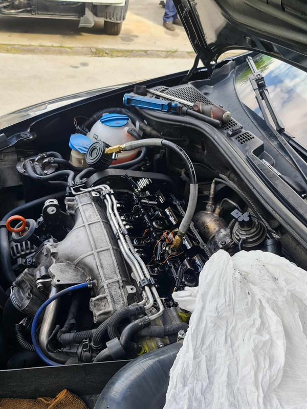

Până să meargă maşina cum trebuie am schimbat 3 seturi de injectoare axă cu came de bkd cea de pe evacuare' senzor axă cu came cel care trebuie să dai distribuţia jos pompă de inalte sau vacum cum i s zice senzor vilbrochen cu volant + ambreiaj  Masina are egr dpf răcitor off admisie de bkd din aluminiu' maffles' turbină 2.7 map4
Şi după toate aceste bătăi de cap maşina tremură la relantiu cu ac fară ac când o scoţi pe liber când apeşi ambreiaj orice ar face tremura...  în mers merge bine trage toate cele'
Am zis că poate o fi de la modificări am un ecu stock şi un map3 de bari tot la fel tremură...
Încă nu am dat chiulasa jos şi nu am umblat la tacheţi'

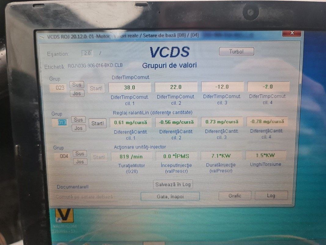

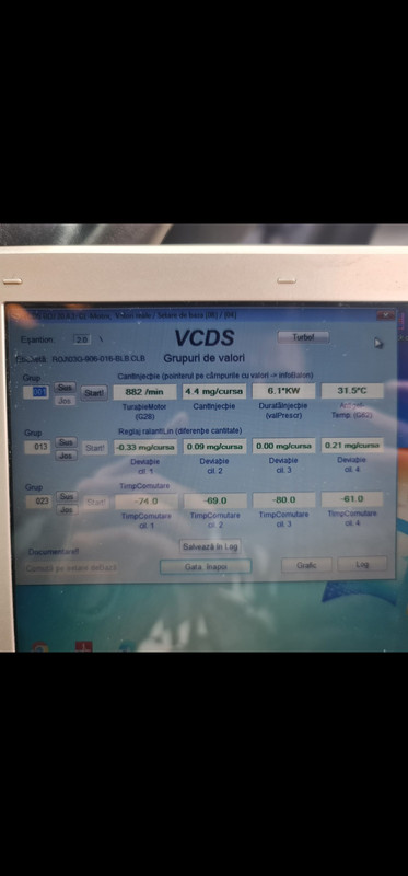

Ca idee ultimul set de injectoare pe care le-am luat de pe un audi 2.0 bkd au valoari până in + -0.33 la rece
Şi la mine pe masina 2 sunt peste  0.50+ si celelalte 2 ajung si la 1+
Ţin să preciez că am luat compresie la motor : compresie.jpg
28 28 27 26
De precizat că avansul stă pe 1.5 şi da©ă il pun pe 0 nu este nicio schimbare ce am observat atunci când ii iei din motorină tremură mai rău' s-a umblat şi in rezervor pe furtune în carcasa degeaba...

Valori injectoare in mers'

Inafară de uzura cilindrilor respectiv a injectorului  şi cablajul de la injectoare ce poate să mai influenţeze valoarea acestora? Pt ca eu când le-am luat de pe masina respectiva aveau valori mai mici de©ât au acum pe maşina le-am pus oringuri si suruburi noi reglate corect'
Maşina merg cu ea asa de mai bine de 1 an si ceva nu i-am dat de cap ţin să preciez că iarnă durează până incepe să tremure' la rece porneşte bine'
M-am uitat in topicu "Reglare avans (torsion value) pentru motor BKD" am înţeles ca avansul pe vcds trebuie să fie intre -1.5 sau -2.5 şi cantitatea injectata intre 4.7 si 5.2 eu am cantitatea injectata undeva la 6( din ce imi aduc aminte) o să revin cu un screen când pun mâna pe un laptop cu vcds
Dacă mut avansul pe - masina nu mai trage aşa tare şi dacă ii iau si din motorina tremură şi mai rău' am instantul la 0.7 fară ac'u
