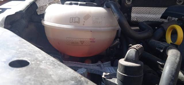

Mda .. telenovela antigelului continua :) Am fost zilele trecute sa imi schimb ulei-ul ( la un service cu o reputatie cat de cat ok pe forum ) si raspunsul lor a fost ca totul pare uscat deci imposibil pentru ei sa determine sursa misterioasa a disparitiei de antigel.
Acum vad ca trebuie sa explorez solutii alternative :
1.  Analiza ulei - poate am o fisura in zona de contact antigel / ulei si cumva am pierdere pe acolo
2. Test prezenta CO2 in antigel - cu toate ca daca era o problema acolo cred ca imi sarea temperatura antigelului si imi dadeam seama de asta pana acum
3. Sa adaug un lichid sensibil la UV in antigel si apoi cu o sursa de UV sa vad pe unde drq e scurgerea vietii :)

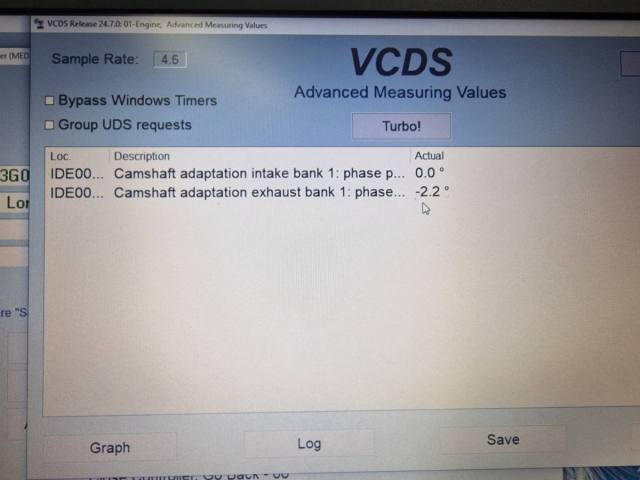

Si ca sa fie treaba treaba am zis sa incep sa monitorizez si marea buba a EA888-urilor  ( cea care pe mine ma ingrozeste cand ma gandesc ) si anume intinderea lantului de distributie , so toate bune pana acum 84k si 2.2% Not great not terrible

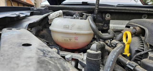

Problema cu antigelul nu a fost rezolvata , indiferent de service-ul la care am apelat , fie ca a fost reprezentanta fie ca a fost mai de cartier nimeni nu poate sa identifice pe unde tot dispare antigelul. Pompa de apa nu a crapat inca 😐
