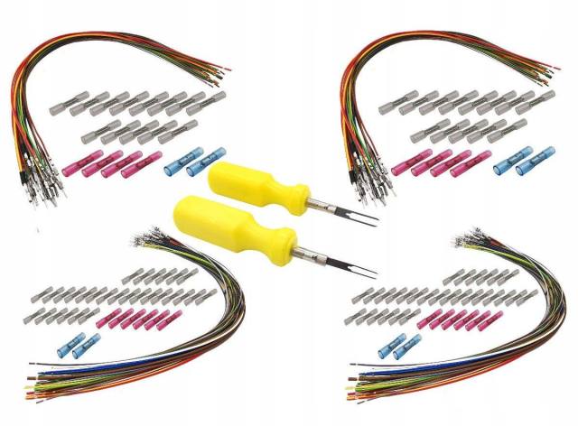

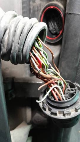

Buna ziua. Doresc sa inlocuiesc TOATE firele care merg la cele patru usi ale masinii prin burdufele de cauciuc. Varnisul firelor e casant si multe fire s-au rupt. Am inteles ca exista un kit de reparatii cu fire acoperite cu silicon si colorate exact ca cele originale. Va rog ajutati-ma sa le gasesc.
WVWZZZ7MZ9V008277
Kitul arata ca in poza atasata. Nu gasesc insa o firma in Romania care sa le comercializeze.
La noi se gaseste doar o versiune de proasta calitate cu toate firele de aceeasi culoare si pinii nesertizati pe fire.

Da. Chiar si daca s-ar gasi, este neeconomic sa cumpar cablul cu toti conectorii atasati. Firele se rup doar in zona unde trec prin mansonul gofrat de cauciuc. Kitul de reparatii ar fi excelent pentru ca are pinii deja sertizati pe fire, are conectori de sertizare individuali cu invelis termocontractabil, are inclusiv extractoarele de pini din conector. Reparatia este usoara. Kitul este relativ ieftin in Cehia si Polonia (720 RON) unde se si fabrica. Defectul de rupere a firelor este extrem de frecvent la toate masinile VAG.

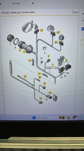

Daca tot esti asa de amabil si bine educat, in loc sa fotografiezi cu telefonul o pagina din catalogul ETKA, arata-mi o pagina web de la "orice magazin de piese" cu pretul pe care l-ai indicat pentru Sharan din 2009.
Imaginea este din partslink online ,conform seriei VIN  postate de tine .
