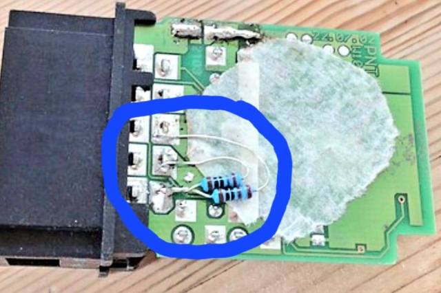

Scrie pe Google: signalisation relay modified led
@Al Bundy multumesc mult! sper sa am acelasi tip de releu cu cel din imaginile linkului ca sa fac si eu aceeasi operatiune descrisa acolo.
  On 07.03.2024 at 5:45, Al Bundy a scris:
Expand

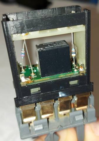

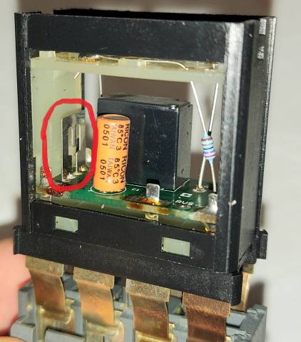

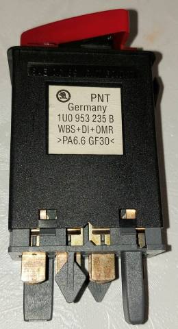

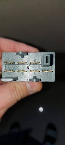

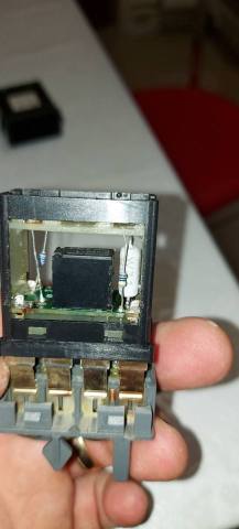

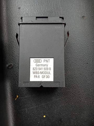

@Al Bundy Salutare! Am revenit dupa ce cu mare entuziasm comandasem componentele electronice din link fara sa-mi dau seama de faptul ca acolo se vorbeste despre modificarea unui releu de Audi A2 cu 10 pini (poza 1 din stanga) si eu am un releu de Octavia 1 cu cod total diferit si are doar 7 pini (urmatoarele 2 poze).
1641624694_POZA1.thumb.jpeg.e883bb9ddb716edc8e2dffda7d43e9a4.jpeg1128310210_POZA2.thumb.jpeg.239e09ae3c848e679402c7fbc52eaf52.jpeg300485803_POZA3.thumb.jpeg.d435e1edf3b72b6a9cd944bbbcadc871.jpeg

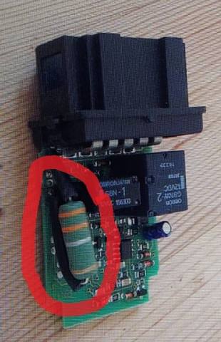

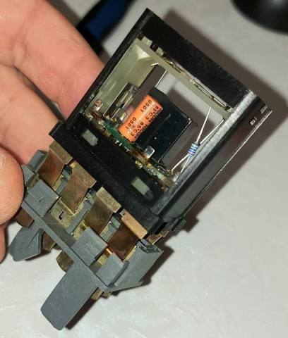

La interior releul meu arata asa (ca in poza de mai jos, stanga) si am descoperit si unde ar putea fi lipit rezistorul verde 0R33 (0.33 ohm) 5W, care a fost utilizat in link pentru modificarea releului de Audi A2.
649278546_POZA5.thumb.jpeg.30973b153f3e865e3d7f499ba09cf69b.jpeg2020340284_POZA6.thumb.jpeg.2e7bf6d0f94ed6e72f1b4705483973c6.jpeg

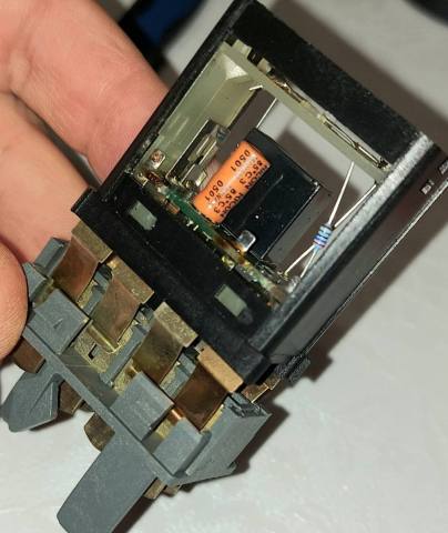

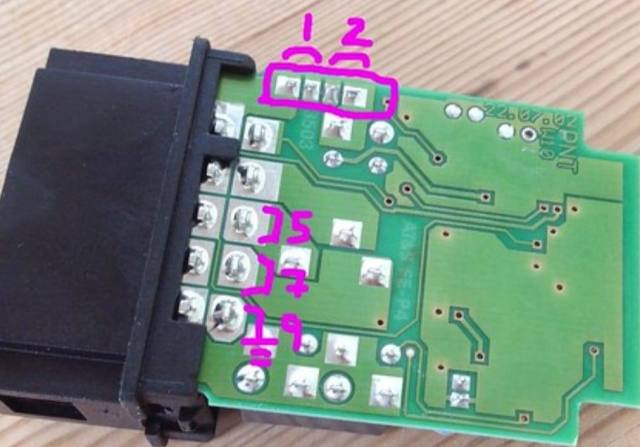

Mai departe, cei doi rezistori 220R 1/4W din link din poza din stanga de mai jos, care au fost lipiti releului de Audi la pinii 5,7 si 9, unde ar trebui lipiti la releul de Octavia daca el are doar 7 pini?
1599843363_POZA7.thumb.jpeg.f690effd765192ec544449d3d0886350.jpeg1092998820_POZA8.thumb.jpeg.91df7b93c19cd84a02ad691015a7a22a.jpeg
Oare merge modificat releul de Octavia cu componentele din link sau nu?
poza din stanga cu pinii 1 la 3 de la stanga la dreapta  ,poza din dreapta cu pinii 4 la 7 in acelasi fel aranjati.
1629798331_poza9.thumb.jpeg.0a47cd517fa0642bcd82f72fc7137303.jpeg1249225979_poza10.thumb.jpeg.2298930eb47b39d5170b466f607f0b4e.jpeg

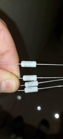

@Al Bundyam încercat si dupa ultimul link pus de tine folosind un rezistor ca si cei din poza insa cand pun pe avarii merge normal dar semnalizarea stanga/dreapta functioneaza tot in ritm alert...
Nu stiu ce sa ii fac, o fi de vina rezistenta sau faptul ca si in aripi sunt puse leduri?
In topic spune ca 33 ohmi e pentru 2 leduri, tu ai 3, deci trebuie crescută valoarea. Tu văd ca ai pus de 15ohmi , nu e ok. Încearcă cu 3 de  15 in serie. .
Modificat de Al Bundy
Adica sa mai lipesc tot acolo inca alti 2 rezistori ca ăsta?nu prea ar mai fi loc
Modificat de COSMIN27
Pune de una de 47 ohmi (din câte știu este o valoare standard)
  On 21.03.2024 at 19:16, Al Bundy a scris:
Expand
@Al Bundy
Asa am facut,am inseriat 3 rezistori, i-am inghesuit acolo si am facut proba, atat semnalizarea cat si avariile functioneaza acum perfect.
Multumesc foarte mult pentru ajutor!🍻
iti spusesem de 3 ca sa obtii 45ohmi. daca functiona cu ei si nu era loc cumparai unul singur de 43-45-47 ohmi.
