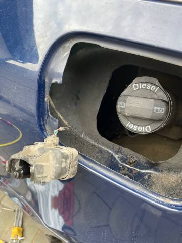

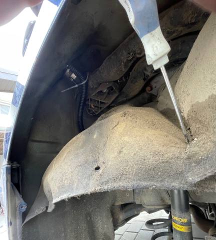

Salutare, pentru superb 2 in caz ca ramane trapa de acces la rezervor blocata, asa cum am pățit-o si eu 🫣, aveti acces la actuator( motoras) prin capitonajul rotii, desfaceti doua sau trei surubele de la capitonaj si ajungeti la motoras care are pe spate o mica tija acoperita de un cauciuc moale si asa puteti debloca ușița de acces. Nu aveti acces din interiorul portbagajului ca la alte modele vag, decat daca vreti sa schimbati motorasul care are mufa in ineriorul portbagajului ( nasol).
Sfat pt deblocare : daca motorasul mai face zgomot cat de cat ,apasati usor pe usita cat sa nu stea in tensiune si asa s-ar putea sa reusiti sa deschideti cu telecomada trapa de acces; 👍asa am reusit si eu.
P.S. -eu am taiat un fir si am dat niste wd40 si merge superb acum😅
cu mentiunea ca prin taierea firului, ai renuntat la incuierea clapetei .
mecanismul se va bloca oricum, si fara acel fir.
est 150 lei un motoras nou original.....
