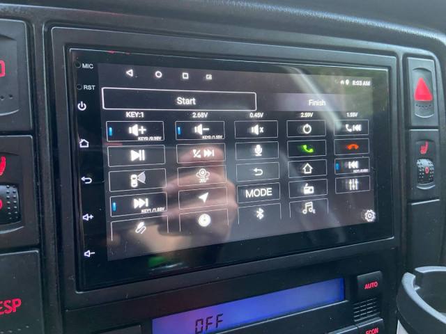

Salut, da. Intr-un final am reusit. Ieri mai exact , 26.04.2025 :))
Am legat comenzile, dar direct din volan. Din butoanele pentru player, de pe volan, din mufa butoanelor mai exact, pleaca 4 fire catre butoanele din stanga. Primii 2 pini, sunt semnalele de la butoane(pin1 - alb si pin 2 - negru). De aici se pleaca cu fir catre cei doi pini din spira(eu am avut pe masina o spira cu terminatia AP), aceasta spira are deasupra mufei galbene din mijlocul volanului, alta mufa cu doi pini. Pe partea opusa a spirei, in spatele ei, sub mufa galbena, este iesirea acelor doi pini din interiorul volanului, de aici se pleaca cu fire catre unitatea android, key 1 cu pin1 si key 2 cu pin2. Eu asa am pus, toleranta in unitatea android am setat-o la 60mV si merg perfect acum comenzile pe aceasta unitate fara lag.
Legatura la pinii 1 si 2 din butoanele din dreapta volanului, catre butoanele din stanga, trebuie separata:
1. Butoanele nu pot fi recunoscute corect
2. In timp poate scurtcircuita alte sisteme, pentru ca unitatea android, pe firele key1 si key2, trimite voltaj catre butoane.
Eu personal, am facut legatura celor doi pini de sus, cu firele de la pinii 1 si 2 din mufa butoanelor, jos la jumatatea volanului. Inainte de aceasta legatura, am intrerupt firul(conexiunea butoanelor din stanga cu cele din dreapta).
Nu am avut de fabrica volan cu comenzi, a fost facut retrofit cu releu 452, masina fiind din 2004.
Dupa retrofit, comenzile functionau pe player original gama.
PS. Daca vrei sa iei o navigatie de genul, cauta cu 4gb ram si 8cores la procesor. Eu m-am grabit si am luat-o pe asta din poza, cu 1gb ram si 4 core-uri si se mai blocheaza din cand in cand din pacate :))..
Gasesti pe aliexpress
