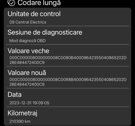

Bună ,   Passat CC 2016 R-Line  nu funcționează faza lungă decât flash ..  sau daca țin maneta  spre "mine"
Volanul cred ca a fost dat jos pentru ca e retapitat
Pentru scanare folosesc obdeleven , nu am erori  la scanare  ,  m-am uitat prin long coding   la 09 central electrics nu vad nimic neinregula .

Trebuie verticate codarile, manual
Manual?   Cum ar fi?
Mulțumesc
Adica, sa stii fiecare bit ce reprezinta si sa le refaci manual
Long coding helper  cu vcds presupun ca mi-ar fi de folos
Mulțumesc mult!
Experienta ti-e de folos. LC este doar un instrument
Update ,  Am mers la reprezenta si mi-au facut online coding cu Odis    cost 100 ron  durata 10 minute .
