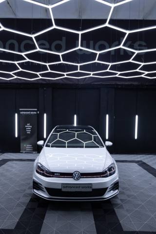

După 6 ani cu o japoneză aspirată, a venit și rândul meu să intru în lumea posesorilor de VAG :D
Mașina în cauză este un Golf 7.5 GTI, fabricat în 04.2018 pe care l-am adus din Germania acum o lună și jumătate. Sincer să vă zic, planul era să iau un NFL după 2016 dar când am văzut-o pe asta, n-am mai stat să mă gandesc la toate calculele pe care mi le făcusem când am plecat din România deoarece..aia e, am prins o ofertă zic eu destul de bună încât s-o refuz.

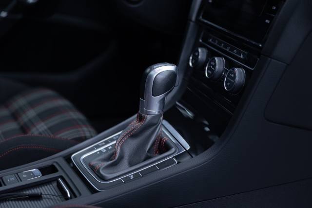

Ca și dotări, înafară de cele standard existente pe GTI, mașina are ACC, trapă și DSG (venind de pe o manuală și nefiind adeptul cutiilor automate, inițial am fost destul de sceptic privind achiziția unei mașini automate până s-o conduc, după s-a schimbat treaba). Drumul din Germania până în țară a fost ceva de vis, nu-mi venea să cred felul în care se mișca mașina și nivelul de confort din interior la viteze de 130-140 de km/h. Pentru cine este curios de cifre privind consumul de combustibil, cu ACC-ul setat la 140 de km/h, mașina avea un consum instant între 7.5% și 9% (mai mult decât rezonabil zic eu). De la Sibiu până în Pitești, cu câteva depășiri pe alocuri, CB-ul îmi arăta 6.9%.
Când am ajuns în țară primul lucru pe care l-am făcut a fost să duc mașina la mecanic pentru o revizie mai amănunțită (ulei, ulei în cutie, bujii) dar unde s-a constatat că trebuia schimbată și pompa de apă deoarece pierdea antigel. Zis și făcut! :))
La momentul actual, am apucat doar să-i activez Apple Carplay-ul și i-am luat un set de Michelin Pilot Alpin 5 pentru iarnă.
Pentru anul 2024 intenționez:
  • Soft ECU și TCU deoarece nu zic nu la 300 de cai putere;
  • Admisie: mă gândeam la cea de la Eventuri dar bineînțeles că sunt dispus și la alte variante;
  • Arcuri sport: mă gândeam la cele de la VWR deoarece n-au un drop foarte mare dar totuși mai reduc din wheelgap;
  • Jante de vară: oscilez între un set de Motec MCR2 sau un set de Pretoria pe 19 SH dacă mi-o permite bugetul.

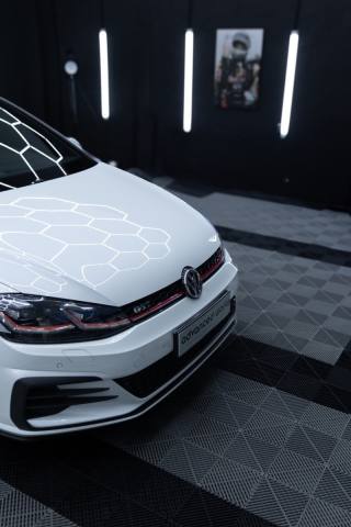

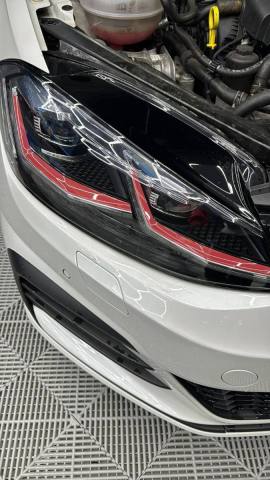

Masina a mai beneficiat de aplicarea unor folii pe spate, folie PPF pe faruri si folie PPF pe trimurile piano black din jurul schimbatorului de viteze si la navigatie.

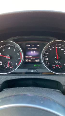

Salut. Bine ca ai facut poza cu consumul ala de 7.5. 😉
Salut! Spre rusinea mea, poza atasata e singura facuta la CB cu consumul mediu :)))

Cu ocazia acestui fapt am zis sa las masina la un detailing exterior si interior 🥳

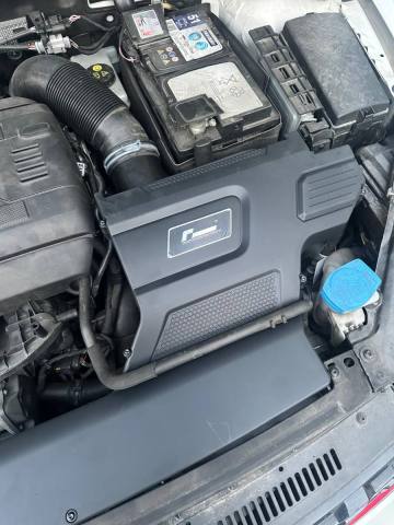

Am montat admisia racingline R600 care parcă face copilul din mine să fie fericit de fiecare dată cand o accelerez mai tare :))
I-aș fi luat și inlet-ul și elbow pipe-ul de la racingline dar surpriza...iar pierde antigel pe undeva :)). Am urcat mașina pe elevator si am observat că e o garnitură problematică între termostat și pompa de apă (sau cel puțin asa mi s-a zis). Așa ghinionist să fiu? Pompa de apă are 30.000 de km...
