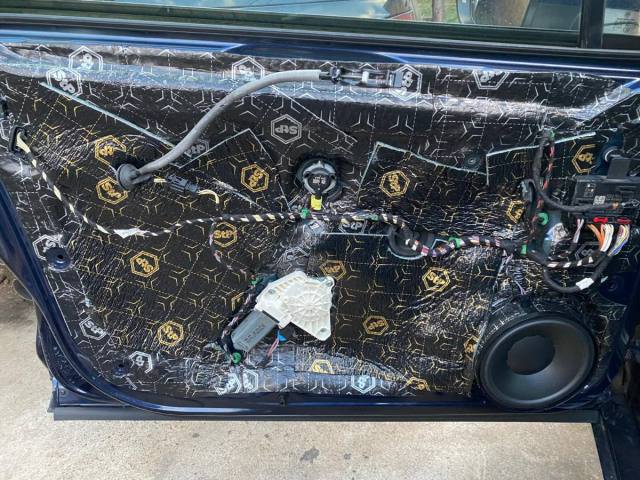

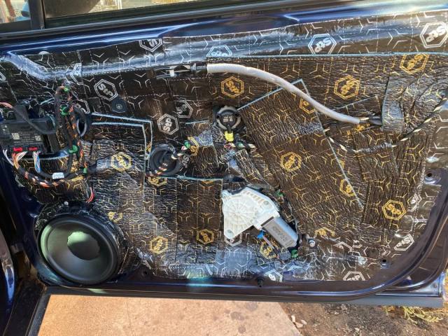

Voi insonoriza complet portierele pentru ca inca din prima ora de condus am fost complet dezamagit si exasperat de vibratiile de plastice/cleme/cabluri produse de fetele de portiere sau mai bine zis, produse in interiorul acestora. Chiar si la 25% din volum erau puternic audibile baraielile si sunetele produse.
Am comandat materialele de pe un site de profil, costul total (fara burete fono pentru fata de portiera) fiind 770 RON. Mi s-a parut destul de 'overkill' buretele respectiv avand in vedere ca eu vreau sa scap de vibratii, nu neaparat sa fac masina silentioasa de afara.
Mai jos anexez cateva poze si voi reveni cu update in legature cu insonorizarea.

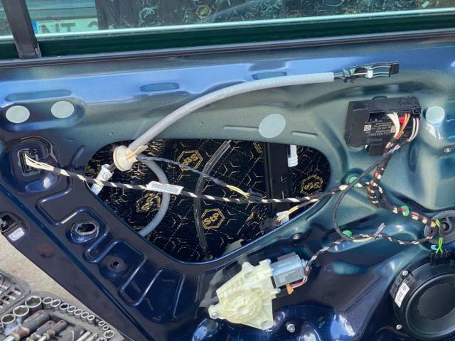

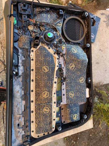

Revin cu operatiunea 'insonorizarea balenei'. Ma declar multumit, in proportie de 95%. Am scapat de greierasii din portierele de pe spate (99%), dar la cele din fata inca mai am de lucru. Daca initial, inainte demontarea fetelor de portiera sunetul era ok pe partea stanga, dupa montare a aparut un nou barait; suspectez ca s-a desprins vreun cablu / clips.. In schimb, la portiera pasagerului (dreapta fata), situatia e mult mai complicata. Dupa montarea insonorizantului, am observat ca macaraua (bucata de plastic alb) vibreaza extraordinar de tare si rezoneaza in orice bucata de tabla neinsonorizata din interiorul portierei. Urmeaza zilele astea cand o sa fie putin mai cald (momentan maxima e de -1c) sa desfac din nou, sa dau jos macaraua si sa insonorizez si sub ea, sperand asftel sa scap complet de sunetele de genul.
Nu stiu daca sunt singurul care intampina problema asta, dar DYNAUDIO-ul are mult prea mult bass chiar si cu dif-urile setate la -7/-8 din -9. In functie de frecventele melodiilor (nu, nu ascult melodii 'bass boosted' sau remix-uri nebune, doar mainstream-uri din playlist-uri random de pe YT), vibratiile portierei sunt sau nu mai pronuntate.
Pe interiorul portierei (spre tabla exterioara) am folosit 3x straturi vibro STP BLACK SILVER, 1,8MM (am luat un Bulk Pack si au mai ramas cam 4 coli) si 2x straturi termo STP ACCENT 6MM. Pe interiorul portierei unde stau toate cablurile am folosit 2x straturi vibro + 2x straturi termo (unde era nevoie de 2) iar pe fata de portiera am folosit in zonele de contact si unde se intanlesc cabluri 2x vibro + 1x strat termo. La imbinarea dintre fata de portiera si caroserie am folosit STP MADELINE ANTI SQUEAK TAPE (x1 per fiecare portiera).
Am cumparat si burete fonoabsorbant 4x coli 100x50 cm cu 6cm grosime pe care am renuntat sa-l mai montez din frica de a nu se mai clipsa fata de portiera (fiind atat de gros). Totusi am sa incerc cand desfac tot iarasi sa montez.
Mai jos anexez cateva poze cu operatiunea.
Revin cu update cand fac si ultimele modificari.
O seara minunata.

Nu cred ca pot cuantifica greutatea finala, dar la fata de portiera cam 1kg în plus iar la tabla se simte considerabil mai solida la închidere, poate 2kg?

Joi desfac iarăși portierele pe fata pentru a adăuga vibro sub macaralele geamurilor sperând astfel sa scap de vibrații în proporții de 99%.
Revin atunci cu update.
Seara plăcută.
Update: Insonorizarea e gata, totul in regula. Am demontat toate 4 fetele de portiera si am insonorizat si sub motorasul geamurilor.
Chiar si la volum maxim acum nu mai vibreaza absolut nimic (cu sub setat la +7 si bass in portiere -6, nu suport efectul de bass > medii/inalte).
Recomand cu incredere operatiunea.
Durata a fost undeva la 2 zile de lucrat minim 8 ore la masina (in conditiile in care nu am mai facut asta niciodata).
Am renuntat la ideea de a mai pune burete fonoabsorbant; ii voi da retur.

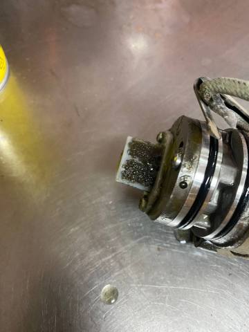

Aparent, tocmai am aflat ca haldex-ul meu nu-si mai face treaba, spatele nefiind actionat deloc la plecari bruste, intervenind foarte mult ESP-ul si dardaind toata masina.
Am luat legatura cu @EEXCALADEsi urmeaza ca saptamana asta sa merg la el sa-i facem o resuscitare, sperand sa scap doar cu o revizie.
Precizez ca masina a avut revizia facut la 204k km, in 07.2021. Acum are cu 43k mai mult.
Sa speram ca scap fara pompa. VCDS-ul arata curat.

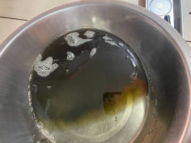

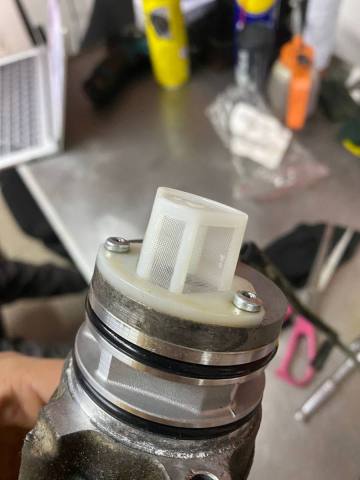

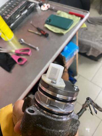

Salutare, operatiune realizata cu succes.
In urma logului facut ieri, am realizat ca pompa functioneaza, dar era obturata cel mai probabil si nu facea debit. Astazi de dimineata am plecat la Bacau la @EEXCALADE si am realizat operatiunea pe loc. In 2 ore eram deja la drum.
Before:
815844697_jS6RQux0tVC8xYJC0U3zWPKwFrCBP1xaDZ-Gqpm7Bzo_plaintext_638380652891948989.thumb.jpg.d961ada3561226cd7bbcb0effc1aed05.jpg1591815130_XKaYlPU9S_zpfej5U9QnXdsCqeWHJAg04dkotM3hjD0_plaintext_638380652888481914.thumb.jpg.d00d8322710aec9054b7ef465b058e65.jpgIMG-20231213-WA0080.thumb.jpg.6976afc591c656bf7b217d448e3cab1e.jpg
After:
2057883999_2iWbujaqbRXcafiRVxlA9NArlVxeeJpIsgeOpTKnEU4_plaintext_638380652922144443.thumb.jpg.b71ebdd14dfd8701ce9eb7372c4fcd6f.jpg1248472776_JeAApTJxW1OmslyMQ8tFvIShmXLQq1qRC6lpjutRH4w_plaintext_638380652912235757.thumb.jpg.9c9d34e11192549f33b52d48c880d096.jpg407436086_NCrMd-si1fuGlh7tc8vNOQrRC2ou4RTd-LC_6ksC5k8_plaintext_638380652932520845.thumb.jpg.808edb88cf01a4c54483524ef0640feb.jpg
In urma procedurii, totul functioneaza perfect, nu mai am un ESP care se aprinde complet aleatoriu la kickdown/plecari mai fortate.
Totodata, s-a constatat ca flansa de la cardan (spate) este distrusa si necesita inlocuire. Cel mai probabil si cea din fata de la cutie necesita inlocuire asa ca acum ma pun sa caut un service care sa realizeze operatiunea asta + o eventuala verificare a rulmentului intermediar de la mijlocul axului cardanic (la recomandarea lui @EEXCALADE).
Ma declar multumit si recomand cu toata inima sa mergeti la el. Un om onest, curat si care explica pe intelesul tuturor operatiunile facute.
Urmeaza sa schimb flansa/flansele si sa vedem ce-o mai fi.
