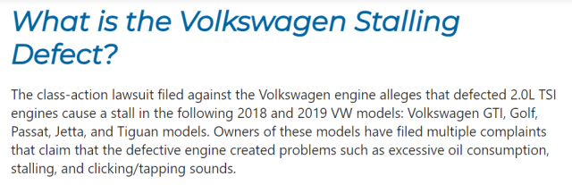

Problema semnalata de tine a facut parte dintr-un proces in masa impotriva VW legata de motorul 2.0 tsi care nu are rezolvare oficiala postata  de producator pana acum :
Cazurile au avut rezolvari diferite , altele nu au fost rezolvate .  Eu am cunostinta care traieste cu asta pe 2.0 tsi de peste 3 ani si se manifesta 90% in sezonul rece.

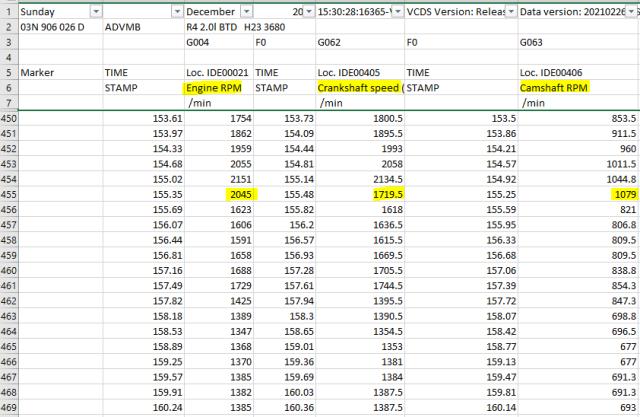

Am apucat sa fac azi logul in mers unde am pus sub monitorizare Engine RPM, Crankshaft RPM si Camshaft RPM. Bineinteles ca n-am putut reproduce si opritul motorului in mers (pt ca asa se intampla..iti face altadata cand ti-e lumea mai draga), dar am reprodus smucitura in accelerare usoara care pare ca se reproduce mereu cand motorul se apropie de temperatura optima.
Am atasat partea de log cand s-a reprodus problema si putin inainte/dupa. Ce am observat este ca inafara de momentul smuciturii, crankshaft RPM urmeaza indeaproape engine RPM, dar in acel moment scade cu ~300 rpm. La camshaft diferenta e ceva mai mica.

Încearcă să faci un log in mers cu Crankshaft RPM și Camshaft RPM (vezi poza mea de mai sus) și urmărește daca pica vreo unul (arata valoare 0) când celălalt are o valoare pozitivă, în timp ce se oprește în mers. Nu știu exact daca va reuși testerul să logheze momentul, dar merita incercat. Sau poate reușește mecanicul să meargă din aproape în aproape pe partea de alimentare și să verifice dacă toți senzorii trimit date corecte către ECU
