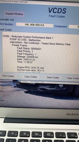

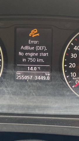

Caut si eu service in Bucuresti specializat pe AdBlue . Am incercat la doua service-uri si nu-i da de cap
Este vorba de un transporter 6 din 2019 cu care mai pot merge 900km in urma erorii pe care o arata

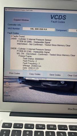

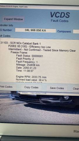

Pozele cu eroare AdBlue , daca ma apuc sa schimb dupa ureche avand in vedere ca preturile se invart in jur de 2000 ron cred ca nu-i placut
Daca ma duc la REPREZENTANTA am pretentia in urma experientei pe care o au , mai mult sau mai putin sa-mi zica macar 90% care este problema nu sa schimbe piese pe bani mei
alea sunt erori generice. adica nu indica nici macar vag problema reala. deci chiar e de lucru pentru a vedea de unde e problema.
zice doar ca sistemul de denox nu merge in parametrii. Deci presiune de Adblue are, injectorul merge, sonda denox citeste activitate, dar catalizatorul denox nu curata gazele.
2 cauze principale posibile : adblue prost sau cat denox obosit.
cel mai simplu de verificat este sa scoti tot adblue din instalatie, sa pui adblue original si sa faci o resetare de mesaj adblue, pe urma o cursa de initializare
si inca vreo 10 cauze secundare posibile....

Salut, ai rezolvat problema? Astăzi mi-a apărut și mie eroarea P20EE, intenționez să verific și să curăț injectorul adblue. Sper sa fie asta la mine.
mihaibercea
Am verificat vizual  injectorul, este curat, am resetat eroarea și sper sa nu mai apară. Sper.
