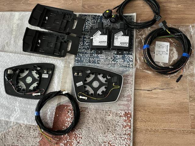

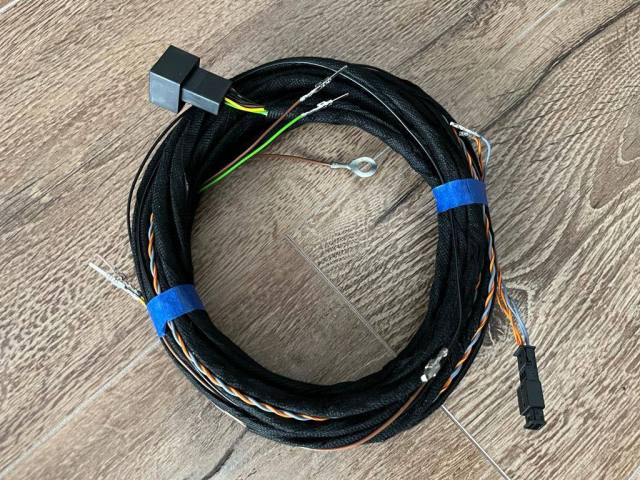

M-am hotarat sa imi fac (singur) retrofit la Side Assist pe Kodiaq asa ca mi-am comandat un kit de pe Aliexpress. Pretul pe Aliexpress a fost de $212.87 la care am mai platit si vama cand mi-a venit la posta. Atasez doua poze.

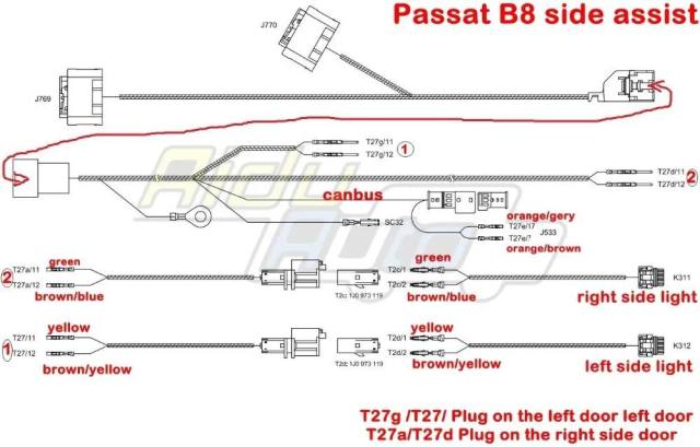

Dupa ce m-am uitat pe retrofitul lui @sabinx de aici, am realizat ca am cateva necunoscute.
 Ma puteti ajuta cu raspunsul la cateva intrebari?
  1. Radare - care este master si care este slave, care vine pe stanga si care pe dreapta?
  2. Cablajul care vine din spate de la radare, se trage prin stanga sau prin dreapta (am volanul pe stanga, binenteles).
  3. CAN-ul pare ca are un fel de conector in care faci "hijack" pe niste cabluri deja existente, care ar fi locul cel mai bun pentru conectarea CAN-ului. Dar +/-?
Presupunerile mele sunt: radar master stanga (slave dreapta), cablaj tras pe partea stanga a masinii, conexiunile canbus/+/- legate in pragul din stanga/sofer.

Observ ca in kitul cumparat de tine indicatorul de blind spot este pe oglinda in loc de lateralul carcasei , spre masina.
Se poate oare pune varianta din lateralul carcasei ?
DA, cumperi carcasa. lampa si tragi firele.
Da se pot pune pe carcasa, pluuuus oglinzile din kit-ul respectiv NU sunt heliomate....
