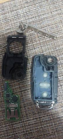

La masina sotiei, un Tiguan din 2012, a început să facă figuri cheia la pornire(fiind si keyless go)...am zis ca o fi bateria, am schimbat bateria si e moarta cheia(stiu sa schimb bateria iar bateria e noua)...deci nu se mai aprinde nici un bec, nu face nimic. Ok, am luat cheia de rezerva care este ca noua sau noua, am schimbat bateria pentru ca si asta era moarta si merge tot mai putin keyless entry.
Acum am doua intrebari: prima este daca stie cineva de ce nu mai mege keyless entry iar a doua întrebare este: credeți ca s-a stricat cheia veche din senin? Ma mir pentru ca nu am gasit nici macar o discutie pe forum cu telecomanda stricata iar eu am avut toata viata vw si niciodata nu am avut probleme.
Menționez ca sotia zice ca a testat keyless entry ieri cu telecomanda veche care mergea dar facea figuri si nu a mers. Mai mentionez ca am incercat sa fac sincronizare in vcds si nu o vede deloc(pe cea veche).
Cheia:

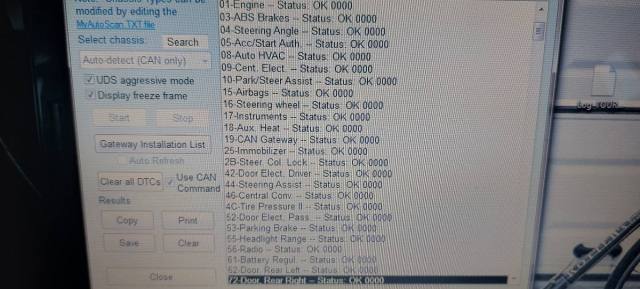

Scaneaza si vezi daca ai erori stocate , acesta este primul pas .
Stai ca a apărut alta problema, am vrut acum sa fac scanare si surpriza: key not found!
Nu mai merge nici cu cheia aceasta.
Pana la urma a mers, daca am pus cheia langa ,,contact".
Nici o eroare.

La masinile echipate cu Kessy, nu poti face sincronizare telecomanda cu vcds, asa simplu. Telecomanda este parte a sistemului de imobilizare, la acestea
Ok, dar daca nu se aprinde deloc becul la cheie cand apesi butonul poate fi desincronizata?
Nu. Poate sa fie defecta, daca bateria e ok. Verifica cu un receptor se frecventa, daca emite, cand apesi butoanele
Dacă bateria este în regulă, pot exista probleme cu butoanele de pe placa telecomenzii sau un contact imperfect la una dintre piesele mai grele ale acesteia. În cazul în care nu mai deții nicio cheie originală, îți recomand să încerci repararea celei originale sau să comanzi una nouă de la reprezentanta pe baza seriei de șasiu apoi trebuie împerecheată cu mașina prin intermediul ODIS online fie la reprezentanta fie de cineva cu access la odis. Evită achiziționarea de telecomenzi aftermarket dacă nu vrei să întâmpini probleme cu compatibilitatea sau funcționarea acestora
Da, mulțumesc...exista rezerva, dar tot voiam sa rezolv pentru a exista si o rezerva si da...doar originala voi lua in caz ca nu rezolv nimic cu aceasta.
Oricum, interesant este ca nici cu telecomanda de rezerva nu mege keyless entry...decât din buton.
