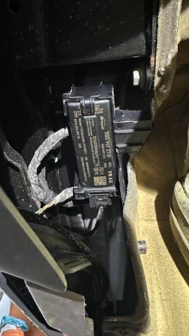

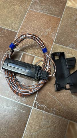

Dupa ce am montat RDKS (TPMS) de MQB pe un golf 5 si am vazut ca este ok, o sa montez acest sistem si pe Alltrack, sistem pe care nu l-am pus din fabrica. Asta e, am un retrofit de facut. Am comandat unitatea si cablajul, senzorii deja ii am in rotile de iarna.
cum o sa reusesti ca sa il codezi pe CAN 19, 5F etc ? presupun ca masina are SFD pe acel bloc, sau deobicei cand ai nevoie, cumperi direct Token sau folosesti un anumit tool, VCtools de exemplu
Simplu, masina nu are SFD.
Si aproape gata, maine realizez montajul definitiv.
Modulul a venit parameterizat dar nu cu ceea ce trebuie pentru masina mea. L-am parameterizat cu ODIS-e si fisierul a fost generat cu programul de aici: https://www.drive2.ru/b/561466438431277491/
Am avut deja senzorii in jantele de iarna, urmeaza sa comand senzorii pentru a fi montati si in cele de vara.
Modificat de Al Bundy

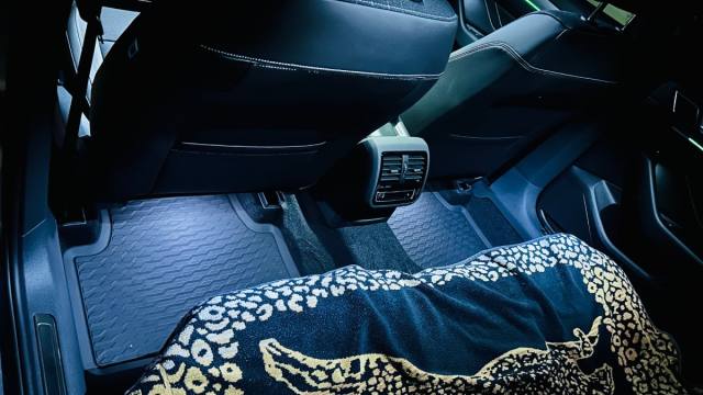

On 10/28/2023 at 3:58 PM, Al Bundy said:

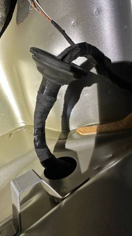

Am montat și lămpile la picioare spate. Urmează să ajungă semnalizările dinamice în oglinzi.
Salutare.
Imi spui te rog cum ai fixat lampile sub scaune?
Locasul pentru lampi era la locul lor sub scaune sau a trebuit sa faci ceva adaptari?
Cu cablajul cum ai facut, a fost plug & play sau fost necesare si adaptari suplimentare? Ai urmat acelasi traseu cu cablajul existent pana la luminile ambientale din fata?
De unde le-ai luat? Presupun ca se potivesc si la Golf 7.5.
Multumesc anticipat!
Modificat de cbmarius2004
În scaunul față există decupare pentru lămpi picioare spate. Am tras cablajul până la cele din față. Doar un fir. Cel de plus. Cel de minus e luat din instalația scaunului. Sunt luate de pe aliexpress.

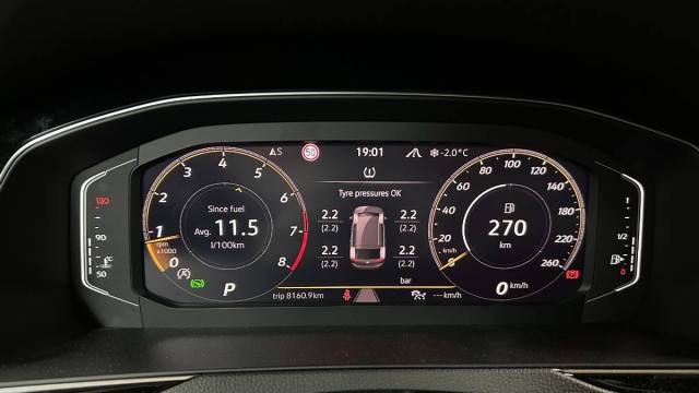

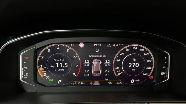

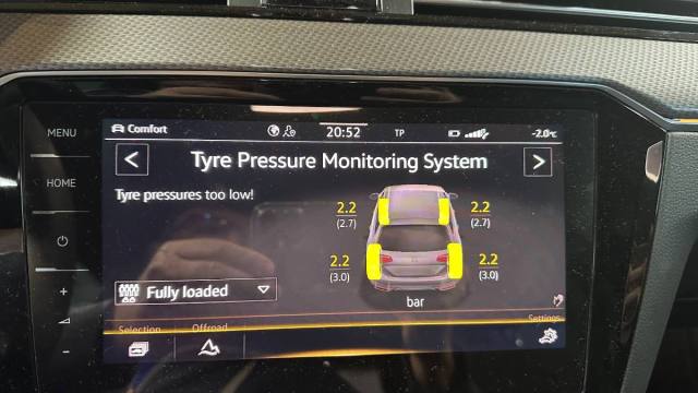

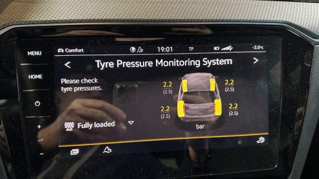

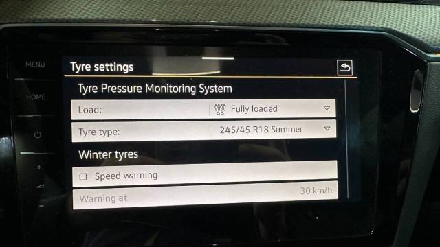

Azi am montat jantele cu anvelopele de vara, in care am introdus senzorii luati de pe aliexpress. In 500 metri au fost recunoscuti.
