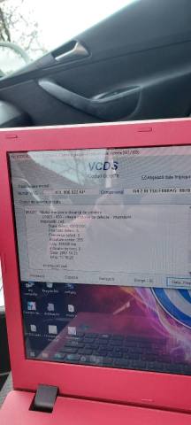

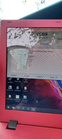

Tin sa precizez  cand am radarul activ si imi da eroare intodeauna ma aflu foarte aproape de o masina si imi baga cutia de viteze in neutru iar cnd este dezactivat modulul de urmarire,el tind sa cred ca ramane activ in continuare  si imi da cutia de viteze in avarie ramanand pe prima treapta de viteza si palpaie d1 si nu mai schimba deloc toate astea pana ce opresc si pornesc din nou masina pe urma pana la urmatoarea eroare de acest gen nu am probleme cu ea.
Am cautat eroarea dar nu este ambreiaj este din  cauza radarului daca te uiti la ambele erori ai sa vezi ca sunt aproape in acelasi timp.
Aceasta eroare se rezolva cu inlocuire cutie. Dar tu poti incerca cu inlocuire ambreiaje, inlocuire mecatronic. Eroarea nu e din cauza acc. Dar faci cum vrei tu.
Eroare pe ACC e efectul problemei/erorii de pe cutie, nu invers.
Adrian  exact asta spun si eu cutia merge fara probleme si din cand in cand imi da eroarea asta si atunci imi pune cutia pe avarie in rest nu am probleme  cand apare eroarea de distanta urmarire apare si eroarea de pe cutie invers niciodata eroare pe cutie nu apare. Intreb poate sa confruntat si altcineva cu problema asta si ce a rezolvat.
Mai citeste o data, ca e invers. Sistemele oricum sunt separate, dar ACC-ul nu poate functiona daca masina nu poate schimba viteza ... Asa ca intelege ca ai probleme cu cutia de viteze.
Problema e la DSG ,urmareste pasii din link-ul ross-tech si ai sa o rezolvi.
Da VCDS-ul in engleza.
