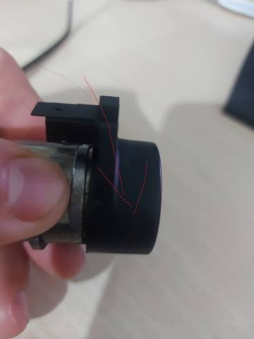

Intrebare legata de bobina de pe contact , partea neagra , se poate demonta fara sa spargi contactul?

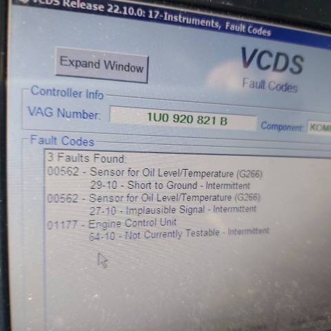

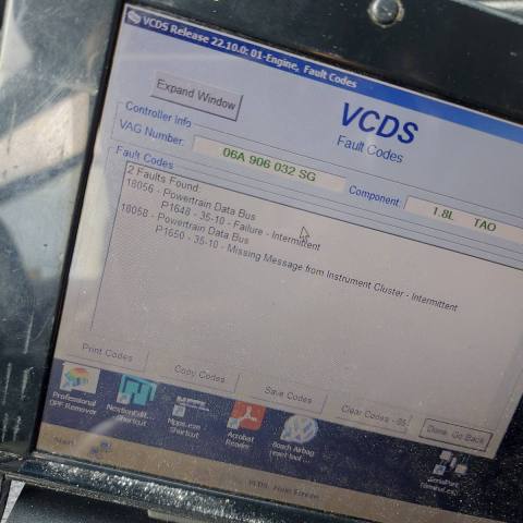

Este incredibil ce se intampla. Dupa aproape 2 luni de cand nu am mai avut eroarea (sa bipaie bordul cu lumina centuri si placute) , azi, am mers iar mai mult prin oras, in caozi infernale bara la bara, temperatura mai ridicata afara si..............a luat-o iart razna. Initial a inceput la o pornire (a 3-a pe ziua de azi) sa imi spuna ca senzorul de nivel ulei nu functioneaza. Apoi dupa cateva minye de mers a inceput sa bipaie bordul, initial doar placute, apoi si cu lumina de centura. Am pus diagnoza si fata de alte dati pe can gateway nu am nicio eroare , pe dsg imi da ca nu intermitent cu ecu si cu clusterul , pe cluster nu am decat eroarea de senzor de ulei si ca ecu nu se poate testa (de la immo off)  iar pe ecu eroare ca nu comunica cu clusterul si power train data bus intermitent iar ciudatenia mare este ca desi am schimbat spira de volan si nu am mai avut eroare am din nou eraoare pe steering angle sensor , intermitent.

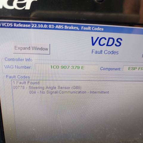

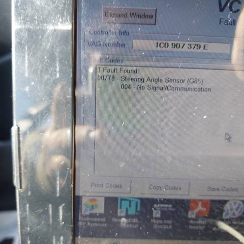

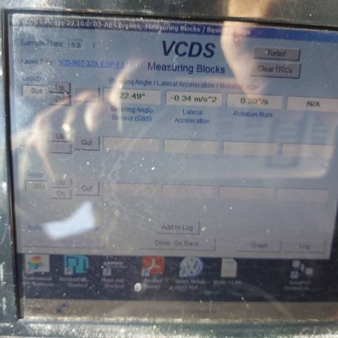

Pe abs am eroare de senzor coloana 00778 - no signal , sterg eroarea si apare imediat la loc, dar ciudatenia mare este ca intru pe valori si imi citeste ok valorile de unghi. Aveti vreo explicatie, ca sincer....nu gasesc nicio logica!
