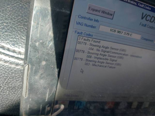

Buna ziua. Am o skoda octavia 1 rs care are pe spira de volan senzorul de directie. Anterior am avut alta skoda care nu avea acelasi gen de spira, avea o spira simpla.
Pe masina actuala cea cu senzor, de cateva zile am inceput sa am niste erori de cand am umblat la airbag , dar nu vad niciun fir rupt / intrerupt si nicio mufa care ar putea sa faca figuri
Senzorul /spira este pusa la 0 grade (verificat pe vcds).
Nu primesc mereu erorile, ci undeva dupa ce merg mai mult de 30 minute cu masina si din ce am sesizat cred ca dupa ce trec de o anumita viteza..
Cand incepe sa apara eroarea, incep sa sune ceasurile de bord si se aprinde pentru o fractiune de secunda becul de la frana de mana si de la centura de siguranta.
Am vreo sansa sa anulez acest senzor de directie? Sa recodez in vreun fel abs-ul sau ceva in fila de ecu?

Pe abs am avut doar
00778 - Steering angle sensor
        004- No signal - intermitent

Refa lipiturile mufelor din ceasuri. Schimba spira cu una compatibila. Nu o poti anula.
Multumesc de raspunsuri .O sa schimb ceasurile. Ce nu inteleg de ce nu as putea anula spira(senzorul de directie) atata timp cat pe alt model cu acelasi tip de abs, s-a pus si spira fara senzor.
Ca sa anulezi senzorul G85 trebuie sa pui un modul de ABS care nu are ESP.
Da, e complicat si e pacat sa faci downgrade. Cel mai corect, remediata defectiunea
Modulul actual l-am codat fara esp, era setat cu esp, dar erau niste probleme pe partea de soft ecu (la anumite puteri si cu dsg). Absul actual este 1c0907379E iar pe skoda veche unde nu aveam senzorul de directie si nu venise cu esp din fabrica aveam modulul 1c0907379L D-aia ma gandeam ca modulele 1c0907379E si 1c0907379L sunt la fel doar mdifera codarea si o merge anulat si g85 in vreun fel.

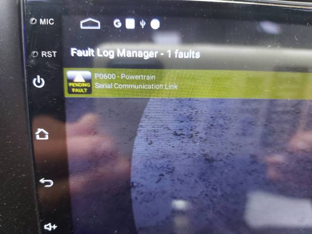

Initial am simtit niste ezitari ale motorului si ale pedalei in mers. Mi-am dat seama ca ceva e in neregula. Am torque pus pe masina si am verificat in mers ce se intampla. Initial a aparut eroarea P0600 - serial communication link. In cateva minute dupa , bordul a inceput sa bipaie si sa aprinda o fractiune de secunda centura. Am oprit si am facut diagnoza completa cu vcds. Eroarea care mi-a dat-o torque nu am gasit-o in vcds P0600.
Acum erorile de comunicare intre ecu , ceasuri si cangateway(tot ceasuri) nu stiu daca am avut-o de acum 2 zile cand am avut bateria scoasa sau le-a luat acum cand a inceput sa faca figuri.
