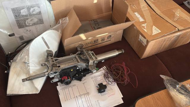

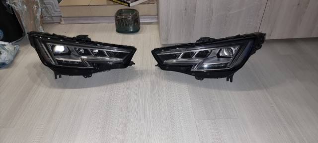

Ei, asa da! Asta e o dotare (stiu ca sunt mai multe) care mi-a lipsit pe al meu a4.
N-am sa inteleg vreodata cum pot sa vanda masinile asta la preturile de nou cu manivela...
Good job!
Next: coloana cu reglaj electric 🤦

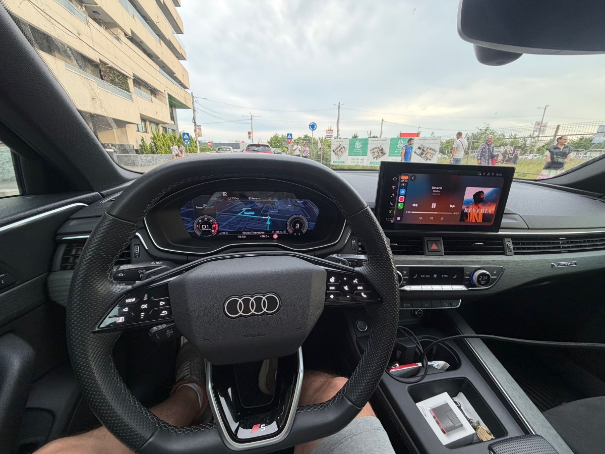

La modelul instalat de Virtual Cockpit, merge pus waze-ul? Sau este tot linkuit cu navigatia masinii?
Din ce stiu eu pe nici un audi actual nu se poate reda waze pe virtual cockpit in acest moment. Vad ca waze scoate update-uri si deblocheaza fie ei , fie in parteneriat cu producatorii auto aceasta facilitate.
Am soft modificat si waze pe cockpit. Pun poze maine :)
Intre timp
varianta finala carplay pt MH2p

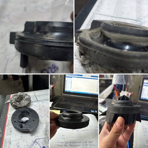

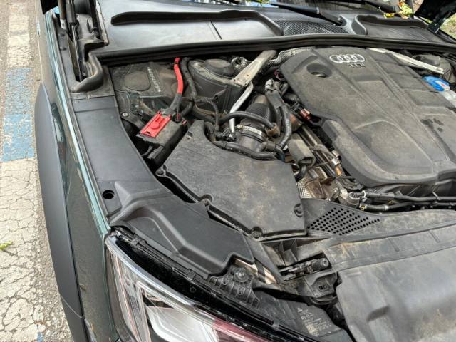

Si uite asa usor usor mai facem cate o lucrare pe parte de mecanica - uite ce am descoperit🤦💥
Hristos a inviat!

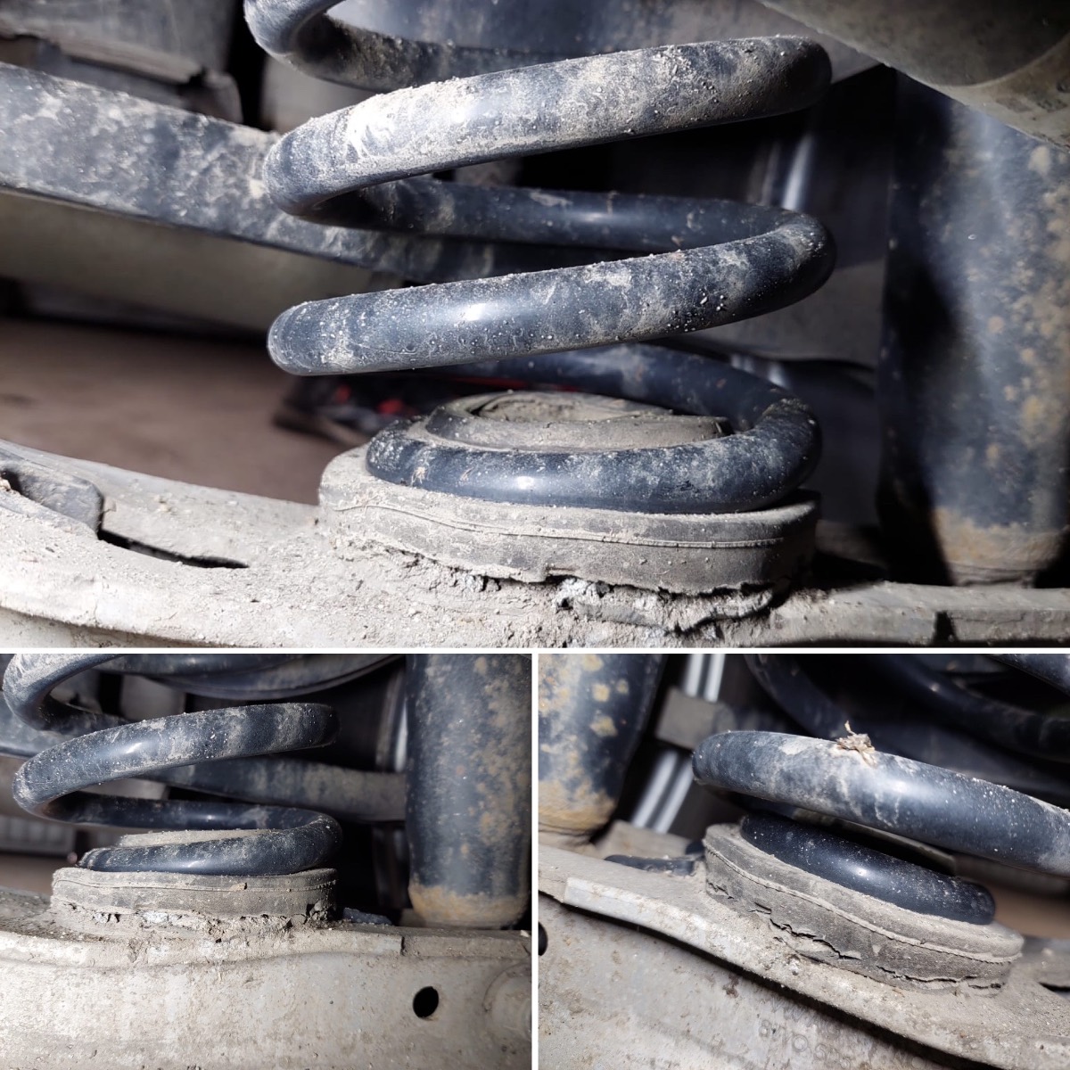

Rand pe rand rezolv problemutele de pe partea mecanica respectiv inlocuirea bucselor de pe fata (cele superioare)
8W0407515 👉 4N0407515 (motivul fiind faptul ca 2 sunt ''zapacite'' asa ca le schimb pe toate 4)
arcuri spate 8W0511115EE (tot nu este ''ce trebuie'' asa ca le inlocuiesc)
posibil rulmentii fata (banuiesc ca e dreapta, nu sunt sigur asa ca schimb setul - probabil asa este indicat oricum) 8W0407625G
Codul de la bucse, si cel de la rulmenti s-a schimbat (banuiesc ca in bine...vom vedea).
