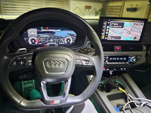

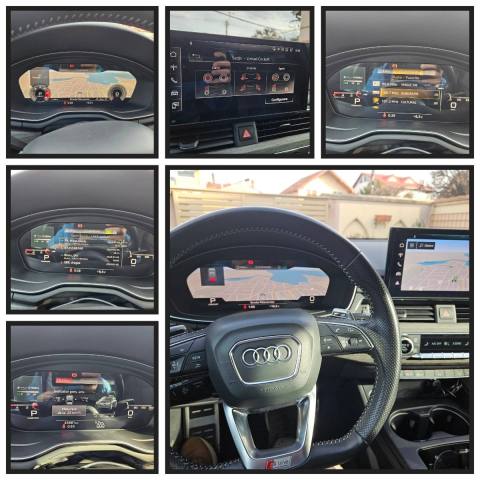

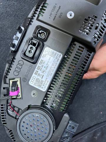

Bun. Economic da nu are sens...cred ca e vorba pur si simplu de placerea retrofiturilor. Bun si faptul ca e personalizata intr-un fel. In alta ordine de idei am pus la vanzare MIB2 si virtual cockpit. Am comandat virtual cockpit 2022, navigatie Mh2P cu display 10"si toate cele necesare montajelor. Poze in curand

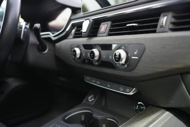

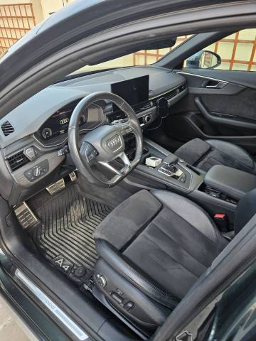

In program pentru saptamana viitoare avem: climatronic 3 zone, clima spate cu incalzire bancheta, sound actuator (de terminat), mib3 (gateway, conbox etc), parbriz nou.

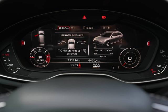

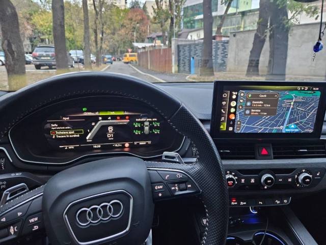

pe virtual cockpit din 2018 nu se pot pune ceasurile din poza ?

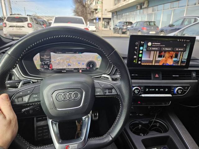

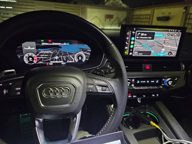

Salutare. Buuun, am avansat cu proiectul. Urmeaza MIB3 (probabil voi face un turorial pe tema asta). Am comandat toate piesele necesare. Si deja montajul a inceput pe masura ce au inceput sa vina din ele.

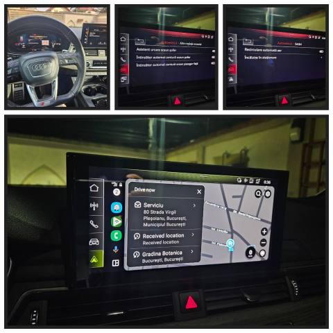

Mh2p pe Audi A4 B9 = rezolvat #totulfunctional #0erori

Dual navigation patch pe mh2p= rezolvat.
Urmeaza un volan model 2023/2024. Parerile sunt impartite, ca e urat, ca e wow. Personal imi place si il voi monta.
