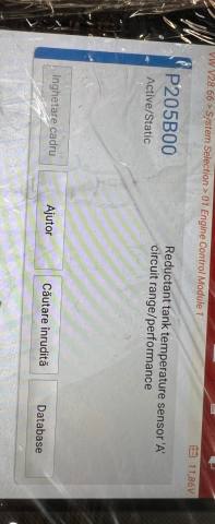

Buna seara a mai întâmpinat cineva eroarea aceasta?
Se schimba modulul cu totul sau sunt piese separat?

E un sistem complex,nu e asa simplu. Trebuie făcută o diagnoza corecta, pt identificare defect
