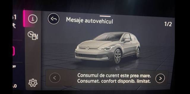

De curand am cumparat un Golf 8 1.5 TSI 150cp si am vazut ca apare eroarea "Consumul de curent este prea mare. Cosunsumator confort disponibil limitat" iar sistemul start stop nu functioneaza...
Am inlocuit bateria originala care are 2 ani si 3 luni cu una varta EFB noua, am fost la reprezentanta sa o codez, am verificat cu OBD11 daca este facuta codarea si intradevar este facuta insa start stop tot nu functioneaza...
Am oprit clima, faruri, am pus centura, am incalzit motorul, etc totul ca sa indeplinesc conditiile de start stop, tot degeaba...
Are cineva vreo idee ce sa incerc?
(doar de 2 ori s-a oprit inainte sa apara aceasta eroare in bord, este posibil sa fie dezactivat cumva din codare de vechiul proprietar? )

Daca spui ca ai bateria noua, codata corect atunci pe mine personal ma duce gandul la faptul ca fostul proprietar (zici ca ai luat masina recent) a umblat in 09 Central Electrics ch OBD11 si a modificat un parametru pentru a dezavtiva StartStop.
Caut acel parametru si revin
Am revenit.
Este in 19 nu in 09
Select Gateway (19)
Adaptations
Start / Stop outside temperature preset minimum temperature
Value> +50 (default -50)
Start / Stop outside temperature preset maximum temperature
OR
Start / Stop Start voltage limit
Value: 12.0 (default: 8.0)
VEzi daca este modificat ceva aici.
Si verifica si in 09
1.Central electronics (09)
Coding (07)
Long coding
Byte 26
Bit 0 (uncheck the box, the system remains active but does not turn off the engine)
2.Instrument cluster(17)
Adaptation (10)
The top line is a drop-down list of items
Point 'control lamp for start-stop operation'
Select 'Inactive' (to disable information I'm FIS).
