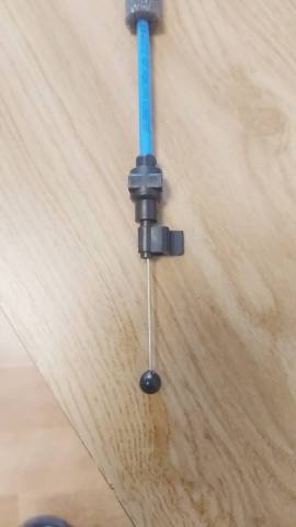

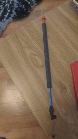

Salutare.Hai ca nu mai scrisesem nimic pe aici.Masinuta a stat la garaj si acum a mai vazut marea.Inainte insa a primit un schimb de ulei,filtre samd si ulei in cutie,totul preventiv.Dupa un sejur scurt de cateva zile trebui sa rezolv aerul ca e belea.Deci asa:am comandat cablul ala din spatele panului de comanda care schimba sus,jos,parbriz,ca nu il puteam muta.Vechea poveste,sufa aia se strambase,asteptam pe cel nou care teoretic este din otel.S-au demontat conductele care erau taiate in fata si care merg in spete pe sub carenaj,aparent nu le pot repara.Caut sa cumpar altele,care aveti de vanzare sau idei pe unde le gasesc,ca pe net am gasit doar prin Lituania si nu ma incanta ideea.In alta ordine de idei,am nevoie de un mecanic sa schimbe bucsele de bascule pe spate ca are un comportament dubios in curbe si cred ca nu au fost nicicand schimbate.Cam asta am de rezolvat in maxim 2 saptamani ca trebuie sa vada si Grecia :).Cine ma poate ajuta cu informatii raman dator.Multumesc mult si vacante placute
Am rezolvat cu aerul la un service pe andronache,sa ii dea d-zeu sanatate lui Sebi.Sudate amandoua,dintre care 1 de 2 ori ca sunt prost si nu stiu sa iau o masura,apoi duse la sertizat,urcat iar pe rampa,test de vid in instalatie si victorieeeee,avem aer si in spate :).Am schimbat  bucsele spate si etrierele ca am si acum febra muschiulara ,sa traiasca frate-miu sculele si elevatoru lui :)))),facut geometrie la autosoft si gata de drum.
