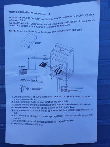

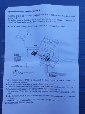

Salut intregul forum. As avea nevoie de ajutor in legatura cu subiectul din titlul topicului. Am instalat o alarma Tomahawk cu pornire de la distanta pe masina si modulul de bypass nu isi face treaba. Am instalat acea antenuta in jurul contactului, dar, cand vreau sa pornesc motorul din telecomanda, apare martorul de IMMO in bord si, logic, motorul nu porneste decat 1 secunda. Banuiesc ca campul emis de antenuta nu este suficient de puternic sau orice alta explicatie. Un cartulia care a venit cu modulul sunt date si alte 2 modalitati de conectare la masina, care presupun inlaturarea antenutei si legarea firelor ce veneau la ea la instalatia originala a masinii. Nu stiu cum sa fac. A instalat cineva asa pe masina si ma poate sfatui ce varianta sa fac?

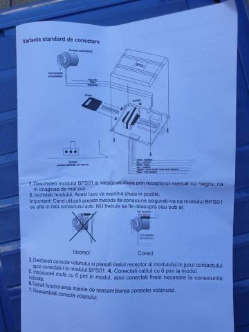

Asta e rolul modulului asta de bypass. Are cheie in el. El trebuie sa transmita un semnal preluat de la cheia interna la bobina originala a masinii. De aia are acea antenuta, care de fapt e o bobina ce are vreo 2 ohmi, ca o antena de camera de radio. Dar nu cred ca are eficienta. Intrebarea mea era daca a legat cineva acest modul la masina in vreun mod prezentat in primele 2 poze. A treia e cu antenuta pusa in jurul bobinei oem a contactului, si care nu functioneaza asa.

Cristi, eu cred ca am citit ce scrie acolo. Te referi la mentiunea ca varianta nu va functiona pe modelele europene. Dar scrie si ca functioneaza pe masini cu 2 fire de conectare a bobinei immo. Chiar am si testat acele conectari. Si cred ca ar functiona ambele metode, DACA acest modul chiar ar citi cip-ul din cheie. Dupa atatea teste, asta e concluzia trasa. Am gasit pe cineva in Bucuresti, foarte amabil, care mi-a spus ca asta e problema acestor module de by-pass: uneori nu vor deloc sa citeasca cheia inclusa. Dar se poate rezolva. Asa ca masina va ajunge la dansul saptamana viitoare.

Ai montat inelul asa cum spune acolo, in fata contactului ?
