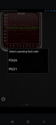

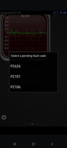

Detin un passat b6 2007 motor 1.6 bse si de ce timp intampin cateva probleme.
Imi apar mai multe erori p2626 p2101 p2106 p0221. Imi apar si martorii esp si epc. Am inlocuit clapeta de acceleratie, am calibrato dar aceeasi problema. Ma poate ajuta cineva va rog?

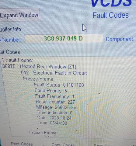

Fa o diagnoza cu Vcds sau Odis,  sa vedem erorile complete

Verifica sigurantele, rezistenta dezaburire, etc.
Masina, ce este - cc , b6.. ce varianta?
Sigurantele sunt ok si rezistenta imi da continuitate masina este un b6 2009 berlina inainte facea releul urat i lam schimbat dar nu sa rezolvat nimic
Modificat de Stanciu_scm
Postare incompletă
No, piti verifica firele de la centrala la luneta, dar cred ca o sa fie ok.
Daca ajunge comanda in  centrala si nu dezabureste, cablaj ok, sigurante ok, luneta cu circuit ok, atunci centrala electrica defecta
Am masurat pe pini de la releu am 12 v permanent pe pinu ce vine de la siguranta continuitate la masa masurat pe pinu ce duce la dezanuurire dar releul nu face nimic pe bobina nu ii vine curent sa cupleze
Am verificat releul si este ok pe pinu 85 am 12v pe 86 am o volti nu am masa nu se schimba nimic la apasare pe 90 am 12 v pe 87 am minus de la dezaburire

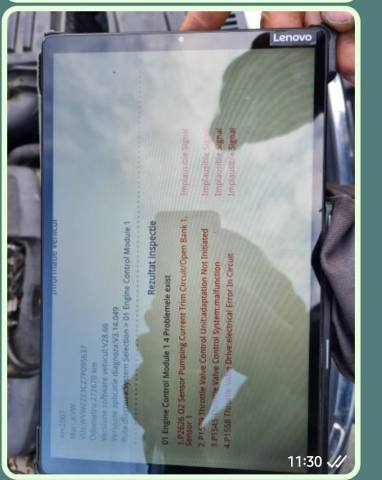

Am inlocuit clapeta si priblema persista. Toti imi recomanda un electronist auto.
Esp apare aleatoriu. Cand apare de 10 ori intr-un km, cand apare dupa 200-300km. Cand apare in mers ii limiteaza puterea. Nu cred ca ar putea fi de la GPL pt ca are aceleasi simtome si pe benzina. Are cineva idee? Recomandari? Electronist auto?
