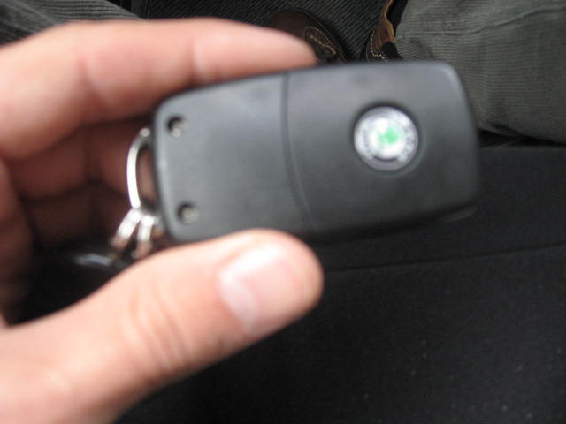

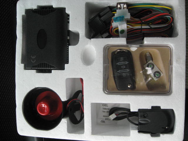

AM si eu o intrebare mai simpla, pot sa-mi pun alarma cu cheie bricheaza cu tot cu telecomanda si sa fac totul din telecomanda chei ? Adica cheia masina sa intre in acea telecomanda bricheag
Ce tip de cheie ai acum la masina? Daca este normala merge sa montezi o alarma cu cheie tip briceag in care ai si cheia si alarma intr-una singura. In functie de optiunile calculatorului poti inchide si geamurile la inchidere/armare. Se muta din cheia originala doar cipul imobilizator. Are locas special in noua cheie briceag.
Da, am cheie normala , sa speram ca ce-i de aici din Resita se vor descurca sa-mi mute cipul fara probleme, mersi de ajutor
Cipul in poti muta tu singur. Nu trebuie decat sa desfaci manerul cheii in doua si gasesti cipul acolo. Poti pune putin diluant sau acetona ca sa-l poti dezlipi de acolo. Este bagat intr-un tub de sticla, nu are ce sa se intample, numai sa nu il fortezi sa-l spargi. Il lipesti in noua cheie. Asa arata alarma mea tip Cheie Briceag.
