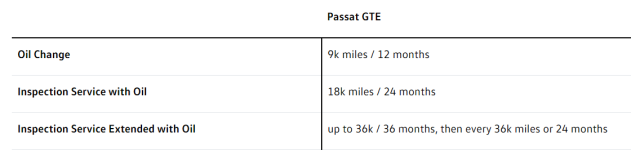

La astea hibride se schimba mai des uleiul pe logica de probabilitate mai mare de contaminare.
Daca la 500 iti face service complet esti chiar bine, tot pe acolo costa si in Ro.
Deci se schimba, nu se completeaza.
Nu stiu ce intelegi tu prin service complet, dar mie mi-a zis ca e "revizie mica" - asa au numit-o si ca implica schimb ulei, filtru (dupa ce am inteebat eu daca schimba si filtrul a zis: ah, da, si filtrul) si schimb lichid frana. Atat. Eu nu inteleg ca asta e revizie completa, am dreptate?
De unde ai snipul? Ai cumva manualul in engleza? Poti sa mi-l trimiti si mie, te rog? Sau si mai bine, daca esti de acord, cere sa il puna la aria de manuale, sa il aiba toata lumea. Merci!

Lichidul se frana se schimba prima data la 3 ani, apoi la fiecare 2 ani.
Uleiul la   15.000 km probabil ca a optat fostul proprietar  sa fie setat intervalul, probabil ca prima revizie avea setat intervalul din fabrica la 30.000 km.
pe scurt, lichidul de frana este prevazut in carnetul de service a fi schimbat la 3 ani prima data, apoi la fiecare 2 ani.
Incepand cu MY 2021, se schimba la fiecare 2 ani, inclusiv prima data
asa zice fabrica, asa iti comunica si reprezentantele
Uleiul se inlocuieste la MAX 30.000 km sau MAX 2 ani, depinde care intervine prima data.
In functie de stilul de mers, imprejurari, etc calculatorul masinii poate sa te trimita mai devreme la service, dar nu mai devreme de 15.000 km sau nu mai repede de 1 an.
