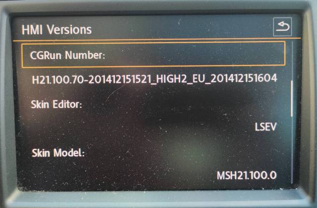

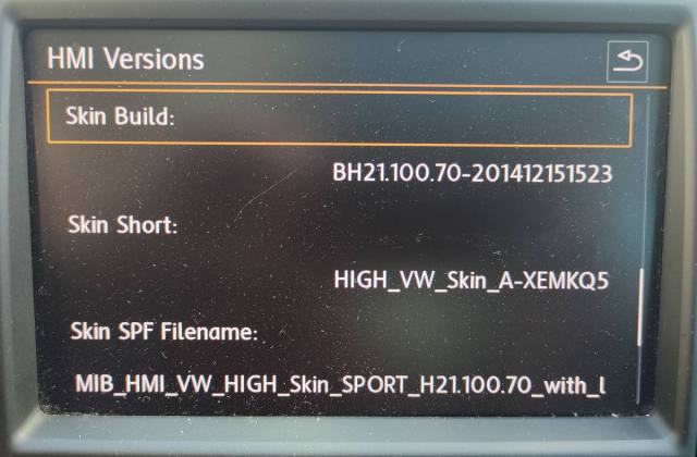

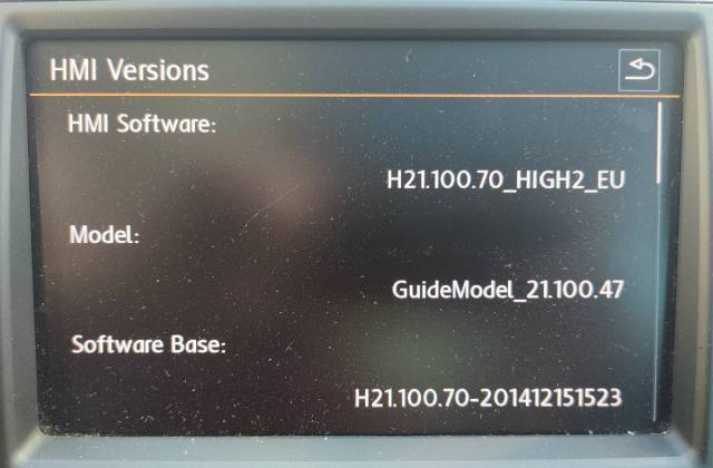

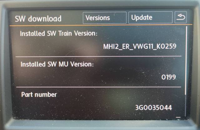

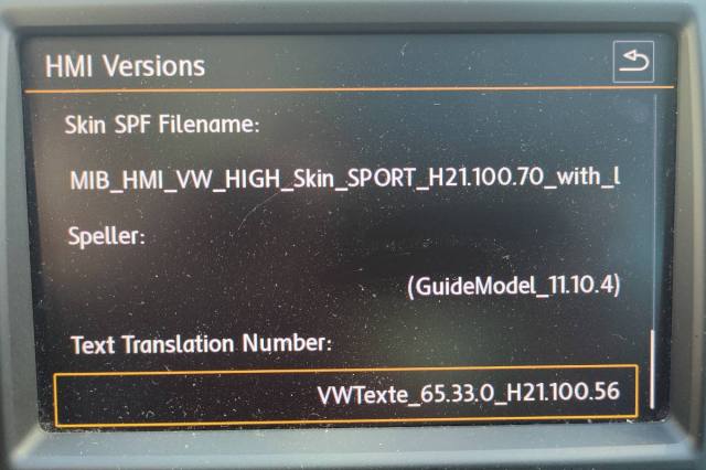

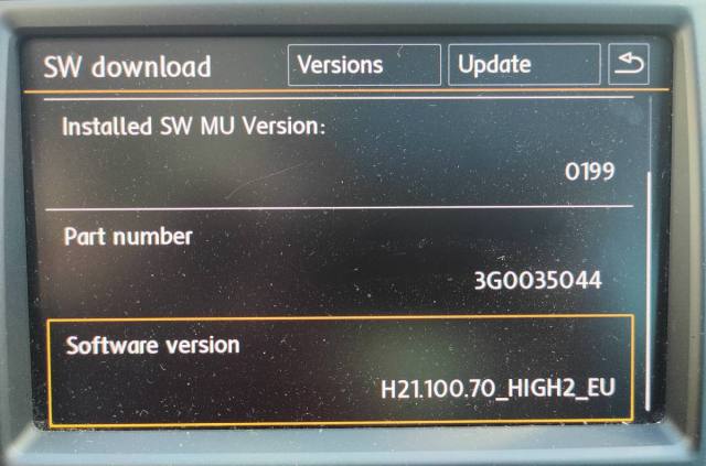

Atașez ceva poze din meniul secret al MIB-ului
în speranța că poate obțin ceva informații legate de UPDATE-UL DE SOFT necesar pentru a activa ulterior ANDROID AUTO și CAR-PLAY .

Salut. Arunca un ochi AICI si vezi daca exista un update pentru unitatea ta. Daca exista...il pui pe un card SD si introduci in unitate si ii face update-ul. Succes
