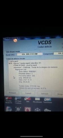

Ma aflu in concediu in afara tarii si din pacate mi s-a aprins aceasta eroare, legata de sistemul adblue! Precizez ca am tot mers 3 zile cu masina in concediu , peste 250 km, dar nu a sczut range-ul din cei 1000km, nu scade nici cand eroare este afisata in bord Uneori nu se aprinde odata cu pornirea motorului, ramane stinsa si se reaprinde in mers dupa cativa km! Alteori se aprinse doar la prima pornire a motorului, urmand ca in restul zilei cat mai folosesc masina sa nu se reaprinda!
Sa incerc sa verific undeva mufa de la injectorul de adblue? Mentionez ca am mers vreo 5 ore numai prin ploaie pe autostrada! Si ma gandeam ca ar fi putut intra apa!

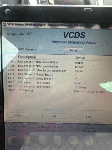

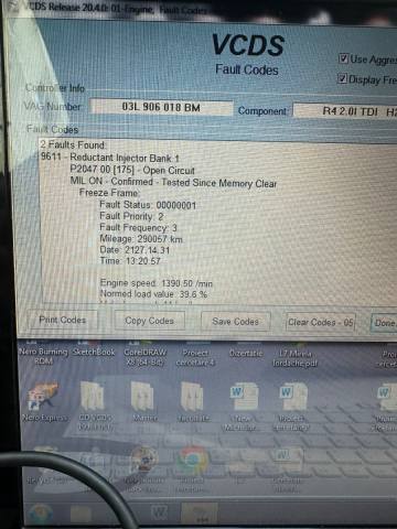

Revin cu update! Am reusit sa ajung cu masina acasa! Acum apare alta eroare si vreau sa va intreb daca senzor nox 1 este stricat!

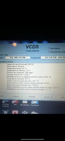

Verifica cablaj injector adblue. Daca e ok, schimba injectorul
catalin Raileanu
Am verificat astazi cablajul, pare totul ok, am demontat rezervorul sa ma uit si acolo la cablaj! Totul pare la locul lui! Am masurat mufa injectorului si am undeva la 9.8volti! Am masurat injectorul dupa ce l-am dat jos si nu conduce curent deloc!
Urmeaza sa iau un injector si sper sa rezolv problema!
Modificat de catalin Raileanu
Asa pare....
catalin Raileanu
S-a rezolvat prin inlocuirea injectorului!
