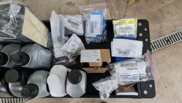

La momentul achizitiei masina nu avea nici o problema de ordin tehnic, dar ca sa stiu mai linistit am programat o revizie generala, constand in urmatoarele:
1. ulei + filtre (ulei, aer, polen, combustibil) - cost 1100lei
2. revizie cutie viteze PDK, necesar: 7l ulei, 2 filtre, garnitura, 15 suruburi baie, 4 suruburi cadru + ceva o-ring (cost piese OE 1300lei)
3. schimb ulei cutie transfer, necesar: 850ml ulei, 2xbuson, valva aerisire (cost piese OE 650lei)
4. schimb ulei diferential spate, necesar: 2l ulei, 2xbuson (cost piese OE 680lei)
5. schimb ulei transmisie (diferit de revizia normala PDK), necesar: 4l ulei, o garnitura (cost piese OE 600lei)
6. placute spate + senzori, OE 700lei
7. lichid frana, antigel (75lei/l OE), adblue (150lei/bidon 10l), o verificare AC, stergatoare parbriz+luneta ...si cam atat!

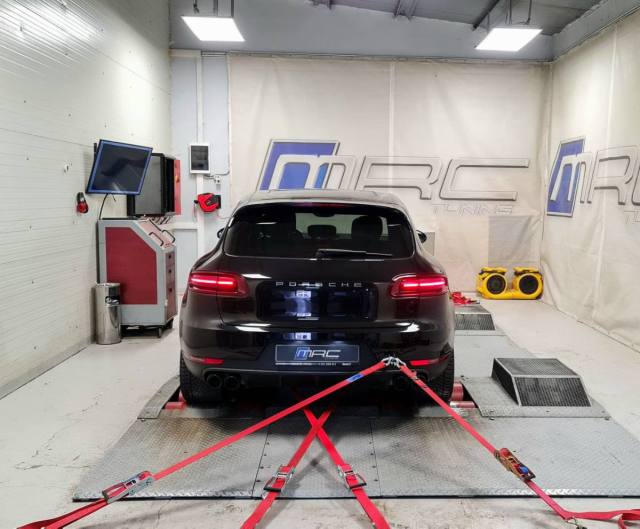

Salutare si la multi ani! 2024 a inceput cu o vizita la MRC tuning, am vorbit cu Cezar in decembrie si am facut programarea pentru 3 ianuarie.
Asa cum am scris in topicul initial, principala "problema" a masinii era delay-ul considerabil la acceleratie, chiar si cu selectarea modului sport.
Dupa stage 1 problema pot spune ca a disparut, raspunde semnificativ mai bine la pedala. Nu strica nici plusul de putere, de la 248cp/580nm stock la 310cp/680nm stage 1. Sa aveti un an senzational! :)

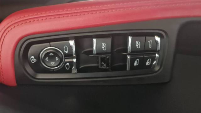

Salutare! Saptamana trecuta butonul de comanda geam sofer a decis sa ma paraseasca, practic a ramas fara picioare si eu fara comanda geam :))
Daca este cineva pe forum dispus sa ma ajute, contra-cost evident, cu montajul unui nou panou, va rog PM.
Pana una alta, jalnica calitate la aceste butoane..
