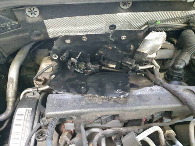

Mi s-a topit senzorul presiune gaze evacuare cod 03L906051B si acum trebuie sa schimb si conectorul din cablaj.
Ma poate ajuta cineva cum as putea gasi acest conector.

Pentru cine va mai avea nevoie: la senzor cod 03L906051B se potriveste conectorul cu codurile: conector plastic  cod 8K0973703 + pini reparatie 000979150E.
kitul de reparatie este foarte scump.
Da, la reprezentanta vw un conector fara pini e cca 35lei iar un fir cu 2 pini costa cca 90lei!
Luai doar conectorul si la firele de pe masina se sertizau terminalele corespunzatoare.

Da. Luni am schimbat distribuția, marți s a aprins martorul galben cu motorul în bord și miercuri am văzut despre ce este vorba. Am văzut ca majoritatea acestor probleme, apar în general  dupa schimbarea distribuției.  Într un fel s au altul este afectat senzorul de mișcările din zona distribuției atunci când este schimbata, dar ce anume duce la topirea lui, încă nu am înteles.

Pt ca unii mecanici nu desfac conductele de la senzor, forțează în ele, se figurează senzorul lângă țevile de ies din el...și îl topesc gazele ce ies pe acolo
Ieri am dus masina la o reprezentanta VW din Austria, pentru ca stau în Austria.  Azi a fost gata. Costul reparației 656 E.  Reprezentantul service de acolo, a zis ca uneori senzorul nu mai este etans și gazele lovesc în senzor cea ce duce la topirea lui. Probabil ca s a forțat si  s a fisurat, chiar în zona unde furtunul întra în senzor.
Ma întreb, oare din ce material sunt furtunele care întra în senzor, ca să reziste la temperatura gazelor. Par a fi dintr un material, așa cum sunt și cele de apa, dar cred ca au ceva proprietați mai bune.
