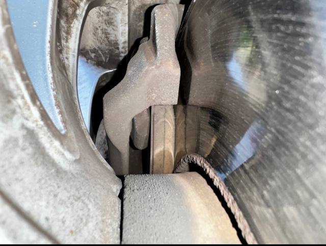

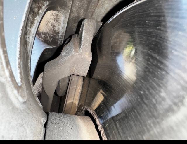

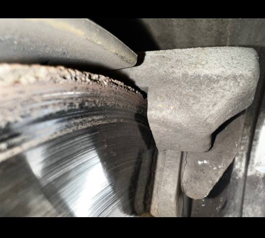

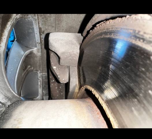

Hello. Vin si eu cu o intrebare pana sa ajung la un service - in primavara la cand am facut inspectia la service mi-au zis ca la urmatorul interval (deci prin aprilie 2024) trebuie sa schimb discurile si placutele fata/spate.
Am de atunci cca 5k km, eu nu sesizez nicio problema/huruit la frane nimic suspect. Insa vizual asa din ce imi dau seama parca nu prea e ce trebuie.
Stiu ca cel mai ok e sa ma duc la un service (am Maco pe langa mine dar ei au un program de ma doare capul) sa dea roata jos si sa vada dar am zis sa intreb si aici, poate minse pare mie si nu e vreo urgenta.
Am facut niste poze la placute fata si spate sper ca se vede ceva. Ce ma sfatuiti? Mersi!
- primele 2 sunt discuri fata, urmatoarele 2 cele de pe spate
Sunt de schimbat. Iti garantez ca pe interior arata mult mai rau
Daca efortul financiar este prea mare poti incepe cu puntea spate
Ok, mersi, si eu am zis, in primavara am intrebat special la dealer sa se uite (schimbasem inainte rotile si ma uitassem la cum arata) , la final au zis ca inca sunt ok si inca nu necesita schimbare. Am zis sa ma bazez pe mecanici, nu ca mi se pare mie.

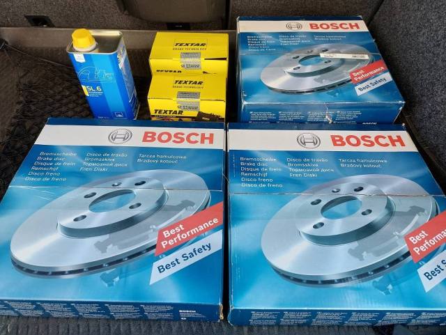

schimba pune Ate ceramic sau Brembo xtradev
Am primit oferta de piese Textar si o sa trec cand revin in Buc sa le schimb, ca sa stau linistit...
Repet, poate mai tin ca inca nu am zgomote la franare si totul e ok, insa nici nu as risca sa merg pana le consum de tot :)
sylverbozvaci
Textar sunt OE bmw, au pus si altii pe Renault/Dacia multumiti.

Este foarte ok Textar. Am pus eu placute Textar saptamana trecuta si se comporta excelent
Sa nu uiti de lichidul de frana
@z e n i t h: Mersi! Ar trebui sa schimb si discurile tot Textar.
Lichidul de frana e schimbat in 2022, l-as lasa.
@sylverbozvaci: Multumesc!
Modificat de SwatKat
sylverbozvaci
pastreaza lichidul de frana @SwatKat , pui pereche disc+placute Textar.

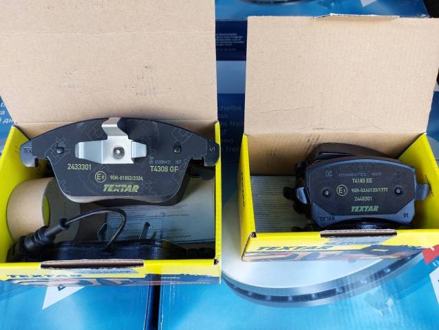

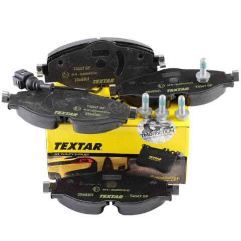

Am reinviat putin topicul cu o intrebare "de gaga", dar apelez la voi chiar daca poate e prosteasca.
Placutele fata Textar 3568301 (apar in poze) sunt directionale? Si daca da am cum sa ma uit doar ca sa ma linistesc ca sunt montate ok?
Pe imaginile de pe net pentru codul ala de placute, apare o semiluna pe placute, deci poti presupune ca-s directionale.
Fara sa desfaci, nu cred ca iti poti da seama daca sunt montate corect, nu poti sa vezi mai nimic pe langa etrier.
Am inteles, ma gandeam ca e mai simplu..Mersi

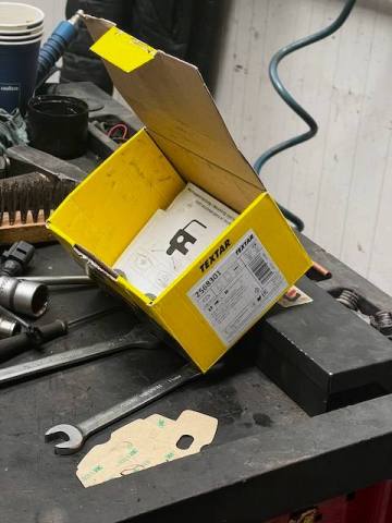

Stai linistit, sunt puse bine. Daca placuta cu senzor e montata unde trebuie, celelalte vin de la sine. Iti pun o poza sa vezi detaliile si-ti dai seama ca doar un "bucatar" le poate pune altfel (oricum, daca te uiti, toate 4 au acelasi cod de produs, adica nu sunt directionale).
Eu zic ca pot fi montate invers decat zice producatorul chiar foarte usor, doar pe partea stanga unde ai senzorul de uzura e mai greu sa le pui invers. Dar nu cred ca e vreo problema chiar daca sunt montate "invers", cu mentiunea ca daca nu esti absolut sigur de o anumita chestie, e bine sa faci cum scrie la carte.
