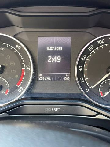

Am gasit masina cu ceasul si km trip resetat. Masina a stat numai la umbra. NU IN SOARE.
Stie cineva de ce isi da restart bordul? Ceasul isi revine in cateva minute de la navigatie, dar nu este normal ce se intampla.
Practic, rectific ceea ce am afirmat la inceputul topicului si anume ca nu trebuie ca masina sa stea in soare direct. Acest defect se intampla cand temperatura (la umbra) depeseste 40-41 grade Celsius.
Am atasat o poza cu bordul masinii.
Poate ma ajuta cineva sa inteleg. Exista un anume soft care dupa 41 grade blocheaza ceva? sau este o componenta defecta care la peste 41 grade se defecteaza temporar? Scoate alimentarea generala a ceasurilor? Navigatia functioneaza cand motorul si ceasurile nu au alimentare, deci este o alimentare pe partea de ceasuri/cheie, etc....

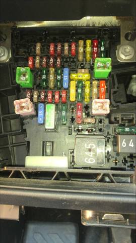

- daca scot releul (645 - vezi tablou atasat) care alimentează (prin terminalul 15) bordul, masina are același comportament ca atunci cand nu funcționează. Concluzia? releul a fost schimbat dar ..... este probabil comanda releului. Este echivalentul scoaterii bornei de pe acumulator (cand face figuri). Cu toate erorile aferente (!!!!); in plus, fata de scoaterea bornei, motorul porneste dar ceasurile si maxidot-ul nu functioneaza imediat (decat atunci cand probabil ceva se raceste). Din pacate am si multe filmulete care arata masina in miscare fara: turometru/ vitezometru/ maxidot. Intr-un filmuleț, am observat ca ceasurile primesc alimentare daca se pune semmnalizarea (nu conteaza care - in film este vb de semnal stanga).

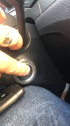

- comanda de pornire motor (atasez poza) a inceput sa plece de la a doua apasare. Indiferent de temperatura. Nu insa tot timpul. Cheia langa buton, in buzunar sau in locasul ei (in masina).
Am inteles ca instalatia electrica se afla undeva pe un soft, nu in pdf. Daca cineva are rabdarea necesara si poate sa-mi trimita un pdf cu alimentarea din acel terminal 15 .... ar fi un lucru bun. Sa inteleg cum se alimenteaza imobilizatorul, butornul de pornire motor si ceasurile. Posibil sa am un singur defect sau mai multe. Adica butonul de pornire (un defect), imobilizatorul (alt defect)  apoi ceasurile (alt defect), si asa mai departe ..

O alta problema rezolvata a fost schimbarea contactului de pornire motor. Incepuse sa plece pe la  a 3-a apasare.
