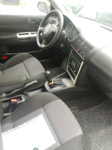

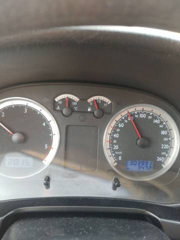

Am achizitionat un Golf 4 ALH din 2005 ce pare sa aiba ceva dotari, gen oglinzi electrice, clima automata si geamuri electrice. Are si ceasuri argintii, cotiera si lumini la deschiderea oglinzii din parasolar.
Insa nu are computer de bord, ceea ce mi s-a parut cumva aiurea.
Am decis ca am nevoie de computer si daca tot il pun, sa adaug si un tempomat si o intrare de aux daca se poate.
Am atasat cateva poze, probabil stiti mai bine decat mine echiparea exactă pe care o am.
Multumesc anticipat.

Ai nevoie de ceasuri cu BC, manetele de stergatoare si semnalizare cu butoane de BC si tempomat,  plus cablat. Bc ul se cableaza intre maneta si ceasuri, tempomat între maneta si mufele intermediare,  respectiv in mufa neagra.
Ceasurile cu BC necesita adaptare cu Ecu, scriere cipuri chei, codare...ca sa porneasca masina cu ele.
In rest gasesti toate informațiile pe forum

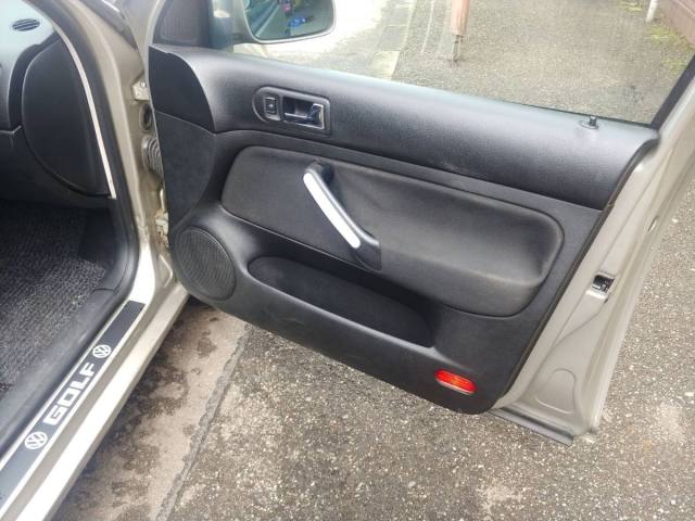

Legat de mufa de aux mama, exista vreo varianta? Ma gandeam ca am doua butoane false langa cel de avarii si de dezghetare luneta. Parca văzusem pe net acelasi buton fals cu mufa aux mama in centrul lui. Acum nu mai stiu exact unde l-am vazut.

Probabil, dar trebuie sa cauti, nu sunt un fan produse aftermarket sau china.
