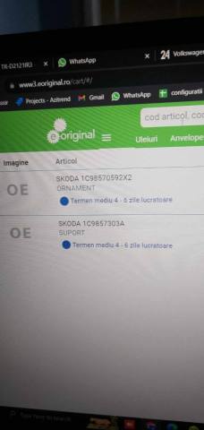

oldtimercraiova
Poate gasesti la reprezentantele din afara, sa fie pe stock-uri, uitata.
Mi s-a intamplat mie, sa gasesc anumite piese disponibile in afara tarii, si-n Romania fiind indisponibila.
oldtimercraiova
Eu am nevoie de un cod piesa, si pot vedea daca ar fi disponibila pe unde ma duc eu, legatura fiind facuta de cei din reprezentanta cu alte reprezentante mici , dar singurul inconvienent este faptul, ca poate dura si 12 luni.

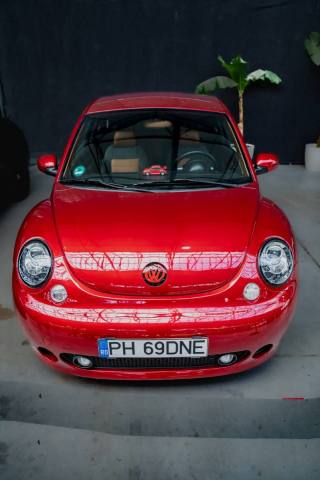

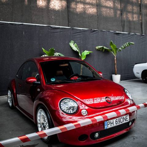

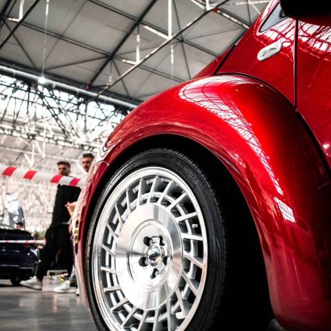

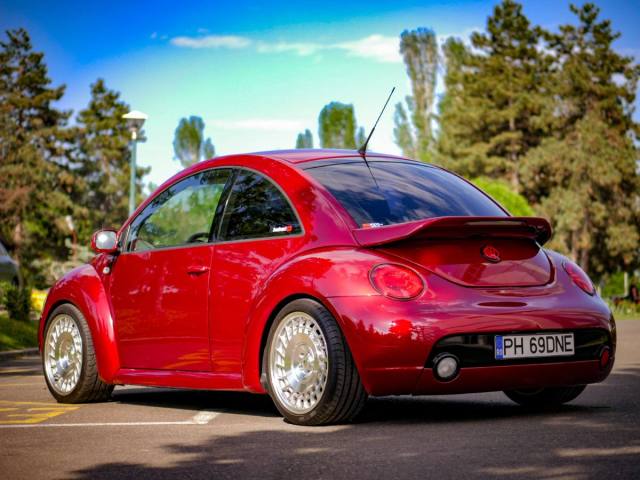

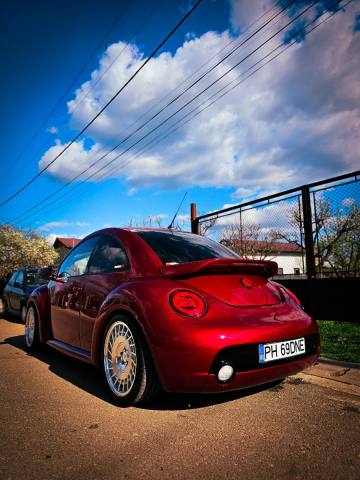

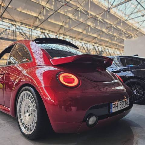

După o absență destul de lungă în care am regandit de 5 ori evacuarea si am reușit într-un final să am sigle pe mașină,  revenim în forță cu prima participare cu Beetle la un eveniment auto. Weekendul acesta masina a fost prezentă la Dropdown iar pasionații acestui model au fost mai multi decat ma așteptam.
  • Administrator
Am văzut mașina ieri la evenimentul din hala Laminor. Frumoasa foc!
Multumesc mult dragi colegi!
Din punct de vedere vizual, sunt multumit de mașină, însă trebuie sa rezolv cumva problemele de racire a aerului din admisie. Beetle nu are grila la nivelul capotei, astfel toata partea de sus a motorului este destul fierbinte. Ma gândeam sa fac un ghidaj de aer care sa vina din bara, din zona acelei grile rotunde pana in capul filtrului de aer. Dar tot trebuie sa fac ceva la intercooler si aici sunt destul de limitat, nu as vrea sa tai bara si sa renunt la proiectoare daca pun unul frontal.

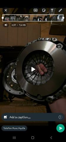

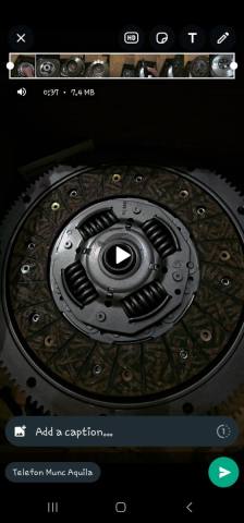

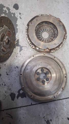

O mica poza reusita de la un meeting local in Ploiesti si a venit si ambreiajul de la Cluj. Am trimis un ambreiaj masa simpla LUK de 1.9tdi. Au facut rectificare placa si volant. Sablat, vopsit si imbracat discul in material heavy duty, sau cum il stie lumea gresit, kevlar. Ultima poza se vede cum a fost kitul inainte.

Acum dacă tot am deschis subiectul ambreiaj si cutie, zic sa detaliez, poate e cineva interesat. Cutia iese de pe mașină fara cadru demontat, însă trebuie desfacuta priza de planetara din partea dreaptă. Oricum am pus ulei nou, deci nu a fost un impediment si oricum trebuia sa pun flansele mele de planetare pe cutia de ALH. Am dat jos cutia mea, am demontat de pe ea flansele de la planetare, am pus flansa din stanga pe cutia de ALH, am pus ambreiajul (reteta de masa simpla LUK de 1.9 ATD a venit ca uns) la fel si cutia, de altfel identica fizic, mai putin flansele de la planetare. Dupa ce am pus totul sus, cu ulei nou, furca rulement noua, simering prinza nou, totul a functionat perfect inca din prima secunda.
Ambreiajul nu are zgomote, este perfect silentios, cupleaza fin daca ridic piciorul normal de pe ambreiaj, bruscheaza doar daca si eu la randul meu bruschez miscarea pedalei.

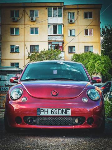

Salutare tuturor! Aproape ca trecut vara, dar nu a trecut fara sa isi lase cateva amprente pe broscoi si bifam asa:

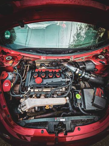

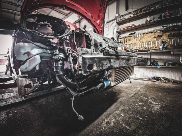

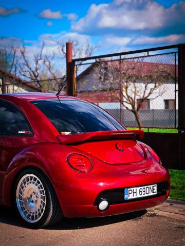

Am reușit sa incorporez foarte elegant un intercooler frontal cu intrare si iesire pe aceasi parte de 550x180x70mm de care sunt enorm de mulțumit in ideea in care la un ambiental de 39 grade eu in admisie aveam 54 si vedeti bine ca beetle nu are grila la capota. Totul a fost inhouse sa zic asa, cum mi-a mers mie mintea, dar eu zic ca mi-a mers bine! Acum am nevoie de 2 proiectoare de 90 mm ceva mai slim, mai am decat vreo 75mm pana ating in intercooler.
De asemenea, am reușit intr-un final sa fac putin ordine prin compartimentul motor, nu e gata, e 40% din ce am de facut, dar atat am avut timp sa montez.

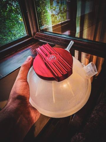

Am dat un nou look capacului de culbutori, am improspatat cablajul de la bobine care era copt precum cozonacii, cine ma urmareste pe tiktok, probabil a vazut, de asemenea am trecut la bobinele de tfsi mai mult pentru aspect si pentru ca sunt noi, nu ca ar aduce un aport de performanta cum mint altii si pe langa toate astea am gasit niste ornamente de aluminiu rosii la orezarii de pe aliexpress care dau destul de bine, doar ca dupa ce ai mers cu masina, slabe sanse sa mai pui mana pe ele, frig rau de tot.

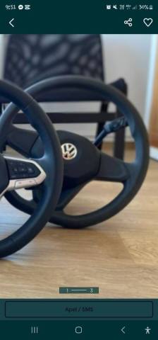

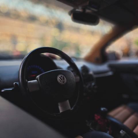

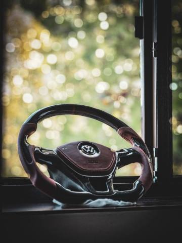

Si nu in ultimul rand, am facut si ceva pentru sufletul meu, un volan custom in totalitate, plecand de la cateva poze in Photoshop, tot orezarii au reusit sa le aduca la realitate dupa cum urmeaza
Mai multe poze, cand il montez, pentru ca punem si pilot automat.
