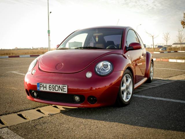

VW NewBeetle 1.8T 20v 2002 VOTEX
DonDonel
L-am pus sus și pe "asta mic".
Mai am să îi leg stopul (caut o mufa să îl fac mai oemish) și să îl polishez că momentan e luat cu 3000 la ud doar.
Încă nu găsesc embleme.

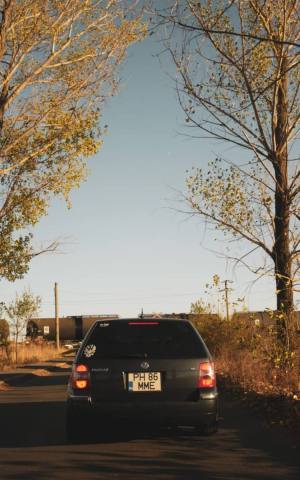

Ne bucurăm puțin de soarele acesta de duminică cu colegul de breaslă, 1.8T Passat America

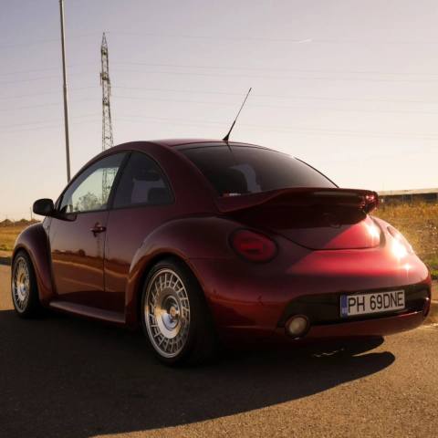

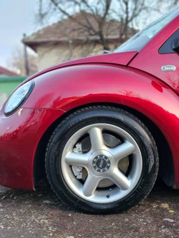

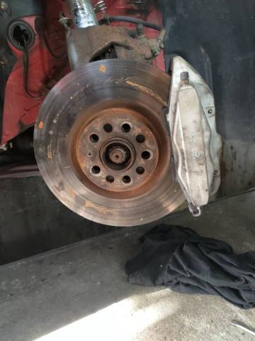

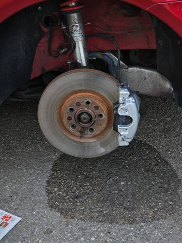

Din păcate experimentul 312mm cu etrieri de Alfa Romeo a fost un eșec, nu din cauza etrierilor, din cauza jantelor așa că trebuie să mă limitez la portetrieri de 312mm (că jantele îmi e milă sa le schimb. Daca are cineva , să mă contacteze in privat.
trebuie flanse sau R mai mare?
mie la ce poate masina franele de 312 "normale" de Mk4 imi sunt arhisuficiente, sa stii... cat timp sunt mentenate si in mintile lor...
Trebuia ET mult mai mic, mergeau cu minim 17. O sa fac etrierii mei ca noi, dar sa gasesc portetrieri prima data.
288-ul de il am acum e jalnic, si cum masina misca destul de bine, de la 4200 rpm am 240 cai, am fost surprins de multe ori ca nu prea am frana. Placutele fie ele trw, sunt cam tari, si asta amplifica senzatia asta probabil, asa ca reconditionez la sange etrierii mei, pun furtune si conducte noi, lichid de frana performant si asa o sa am o franare decenta, ca nu merg in regin de acelerare frana s.a. ca nu avem unde.

De asemenea am trecut la upgrade-ul clasic de frâne, suporți etriere de 312mm cu discuri și plăcute "ceramice" de la trw. Momentan mulțumit, chiar și pe frig tot e mai bine decât ce era înainte. Dacă tot am zis frane, am schimbat tot. Furtuna, conducte spate, furtuna punte și lichid. Au rămas doar conductele de la punte spre pompa, și de la pompa spre furtunile fata. În rest,brand new.

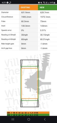

Totodată,  dacă am reușit sa vând fostele jante (mi le.doream de iarna, dar ilegal cu 225 40 18 nu vreau sa merg iar legal cu 245 35 18 nu îmi permit financiar nici chinezării, căutați de curiozitate) și am achiziționat toată bucsaraia fata. Pivoți, bucși pline oem(e deja destul de dura suspensia de la eibach by KW, nu era loc de poliuretan), bielete antiruliu și de direcție cu capete de bara și rulmenți față cu protecții pentru discurile. Astea urmează sa le.montez weekendul acesta. Am mers pe meyle-hd unde am găsit și unde nu am găsit, am pus lemforder( dacă pe a4 a.tinut meyle HD ca în prima zi timp.de 6 ani, pe mine m-au convins).

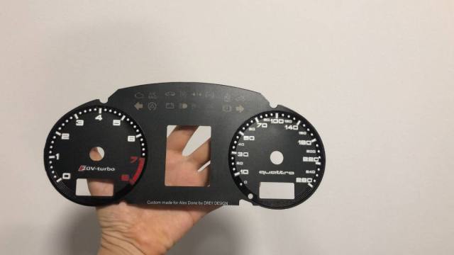

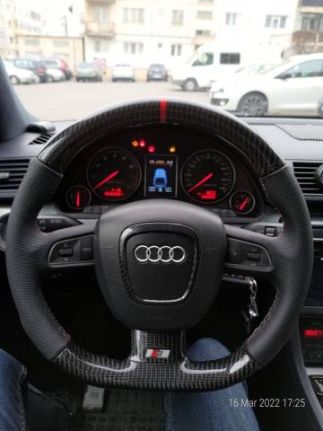

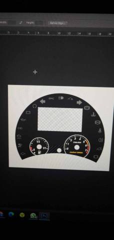

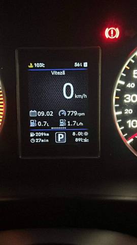

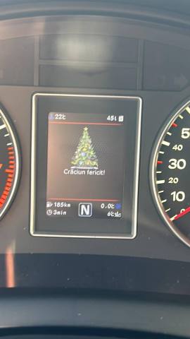

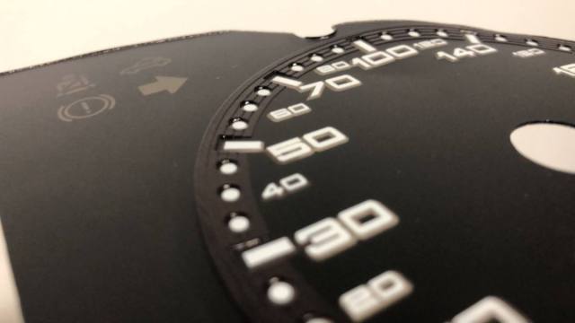

Și pana termină ucraineanul display-ul orizontal, am mai montat unul vertical pe un a4 b7, abia aștept sa pun pe broască.
Deja m-am gandit cum să fac serigrafia, renunțăm la vitezometrul analogic, si trecem la digital.

legal cu 245 35 18
Esti sigur de dimensiunea asta? Nb e pe platforma de golf 4 iar dimensiunile stiam ca sunt cele clasice, 205/55/16, 225/45/17, 225/40/18.
Dacă compari diametrul 205 55 r16 cu 245 35 r18 o sa vezi ca e la fel. Dimensiunea asta a fost omologata la r.a.r Hunedoara
Stiam ca sunt asemanatoare dar nu ma gandeam ca platforma asta accepta asa dimensiune. E bine ca ai omologare.

@mihai.onu94cu 8.5 si et35, am cam 5mm pana la amortizor și nu îmi atinge aripa. Pe spate merge chiar mai bine, dar nu vreau sa umblu cu distanțiere și nici lowrider.

Dacă tot a fost cald și frumos zilele acestea, am zis sa termin cu frânele.  Le-am dat un argintiu discret și din punctul meu de vedere arată foarte bine.

-vreau cumva sa integrez ceasuri de golf 4 cu maxidot. Nu prea le am eu cu fibra de sticlă, băieții cu 3d-ul parca au descoperit America și au niște scoruri de nu îți vine să crezi asa că probabil o sa meștere ceva, tot singur.

maxidot poate ca sa integrezi ecranelul ucrainian - ca ecranul stock nu face nimic deosebit, doar arata mai bine decat minidot sau bc-ul ala din ecranul din turometru.
@Mualeaștept, deja am de dat 550 lei pe 2 sigle, nu vreau sa dau altii si pe un releu.
@mad_katîmi fac serigrafie, ma gandesc eu la un model, iluminare alba, vorbesc și Ucraina dar prima data trebuie sa le vad în bord cumva.
