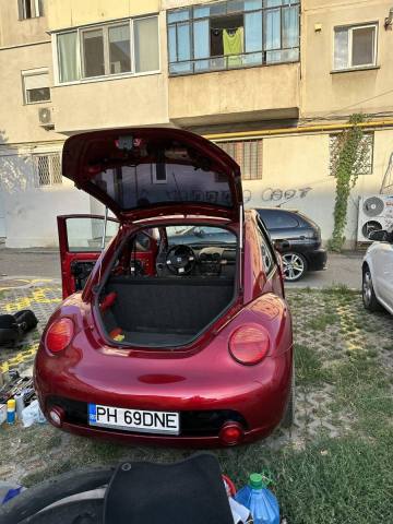

Legat de acest proiect, incerc pe cat posibil sa fac cam tot ce pot sa fac, eu cu ale mele doua maini, nu ca la cel cu a4 as fii apelat prea mult la altii, dar avand in vedere ca acest beetle o sa fie masinuta de suflet, vreau sa depun suflet. Legat de interior, vreau sa fac ceva mai spartan, plafonul cu stalpii piele intoarsa tip alcantara de culoare maro ( sunt in cautari ), scaunele zboara cu prima ocazie, sunt extraordinar de incomode, mai ales tetierele sunt o gluma foarte proasta. Pentru scaune o sa merg pe ceva custom, ori doua scaune de SLK 2015+, ori de 308CC, ori ceva de genul adaptate cu simt de raspundere sa nu zbor cu ele prin masina in caz de doamne fereste, dar prima data sa scapam de pasul asta cu "tabla", asta doare mai tare moral si financiar.

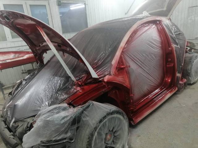

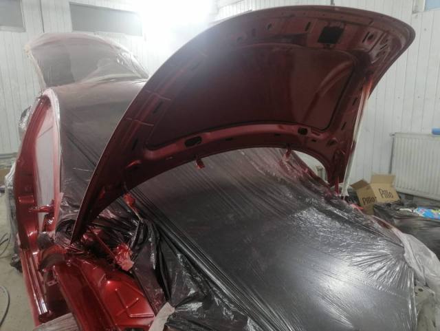

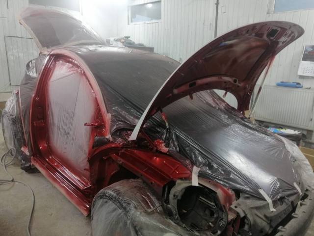

Sper ca ai un vopsitor bun, culoarea aia de pe Mazda e grea tare de refăcut...
Sunt constient ca orice revopsire cu acest cod de culoare nu mai iese in veci si nu neaparat din cauza vopsitorului cat si din cauza standului. Unii pigmenti in timp isi pierd din nuanta si cand vii cu vopsea fresh, chiar daca este facuta de un robot pe acelasi stand si aplicata la fel, nu o sa iasa. Iar de facut pierdere stiu ca nu prea se poate din cauza triplu strat. Dar asta este, ne asumam asa cum mi-am asumat ca in caz de accident nu or sa mai existe aceste bare de votex.

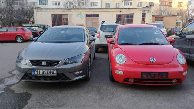

draguta broscuta, clar cu mai multa personalitate, insa recunosc, nu inteleg cum poate cineva sa treaca de la 1.8T longitudinal + quattro la 1.8T transversal doar fwd? Sau este cumva broasca 4mo?
Păi din punct de vedere tehnic, a4 longitudinal nu este tocmai reușit. E o mașină greoaie, in configurație quattro sarea de 1650 kg real, din cauza sistemului de alimentare returless, erai destul de limitat și pe parte de putere. In locul ei am luat un Seat Leon 5F FR, 1.8tsi, ea888 gen 3, cu 8 injectoare, mașină ce reușește să scoată consumuri apropriate de un diesel și o putere considerabilă. Doar un simplu remap sare în peste 230 cai.
Iar povestea Beetle a fost foarte simpla. Îmi doream un 1.8t transversal, de preferat o ibiza, însă nu reușeam cu un buget redus, audi TT, nici atât, și a ieșit de nicăieri beetle asta și am zis, de ce nu. Și uite așa ducem pe o linie ascendentă proiectul beetle.

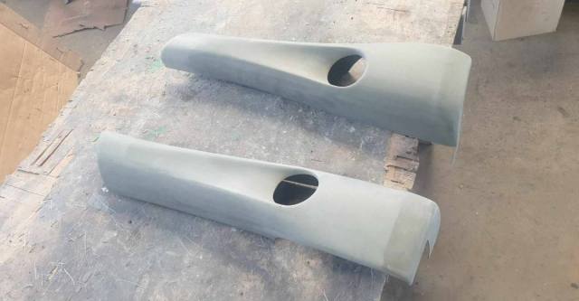

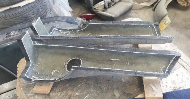

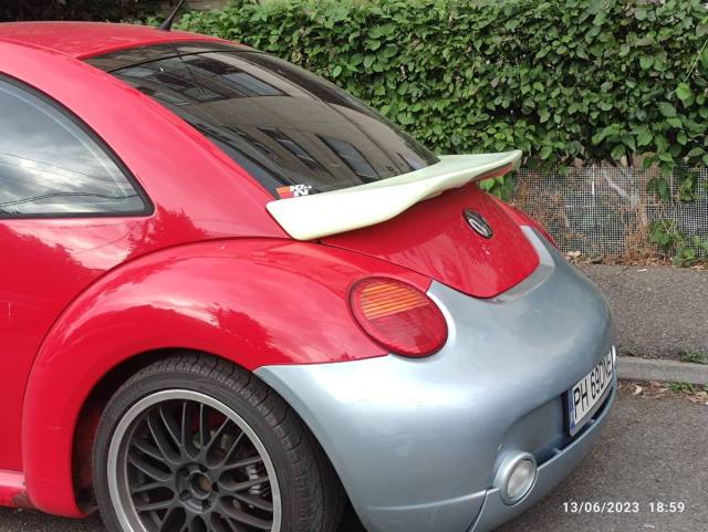

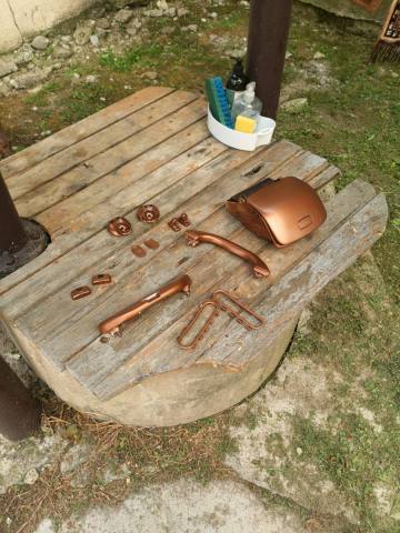

Daca căldura ne omoară și nu pot încă să mă apuc de plafon, am reușit cu ajutorul unui băiat francez să împlinesc un vis pe care îl am inca de până să am mașina. Este vorba despre niște ornamente ce se aplica peste praguri. Ele fac parte dintr-un kit exterior făcut de caractere, așa cum este și eleronul.
Francezul a făcut matriță după pisa originala, și le-a confecționat din fibra de sticla exact cum erau și cele "originale" și la un preț zic eu foarte bun, 100 euro plus 20 transport.
Cam așa vor arata vopsite.
Și așa pe mașină
Poate unii vor spune că sunt kitch, dar mie unul îmi par că de acolo sunt!

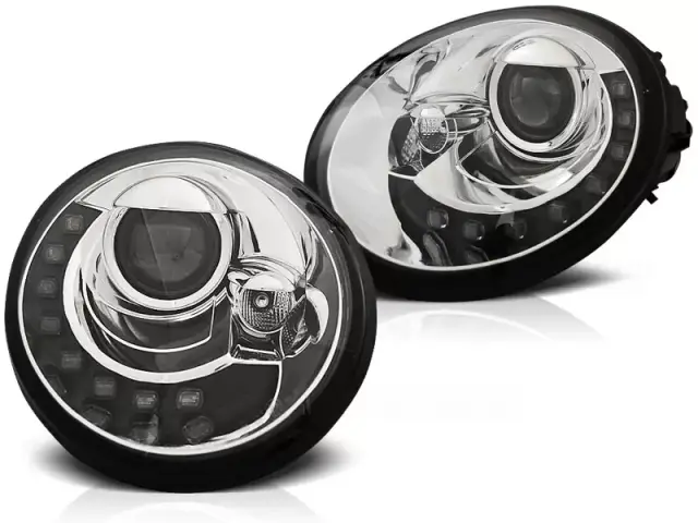

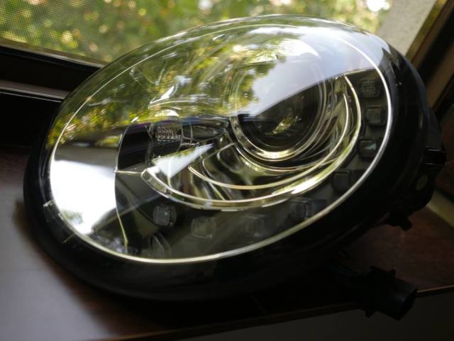

De mult imi doream sa schimb blocurile optice la masina, insa mereu ma loveam de treaba ca o sa am probleme cu politia, pana astazi. Am gasit in domeniul online de la tuningtec, faruri si stopuri led cu omologare europeana e-mark. Am luat legatura cu vanzatorul, care la randul lui a luat legatura cu producatorul si a obtinut in format PDF omologarea. Aceasta omologare am dat-o la randul meu unui inspector RAR si mi-a spus ca este perfecta doar sa respect ce scrie in ea, si anume sa folosesc tot becuri de tip halogen, sa nu pun xenoane facute pe vapor sau leduri, si sa imi printez aceste omologari si sa le am mereu la mine exact cum am si omologarea de la folii pe geamuri si mi-a sugerat, daca pot, sa obtin si o factura de montaj pentru ele, in orice service. Am langa mine un service bosch si probabil o sa ma duc sa le "montez" acolo ca sa fiu acoperit total.
Cred ca aceasta informatie este utila pentru multi dintre voi si de asta am vrut sa o fac publica insa trebuie sa luam in considerare ca multi politisti nu cunosc multe lucruri si e posibil sa trebuiasca sa le explici sau chiar sa te certi cu ei.

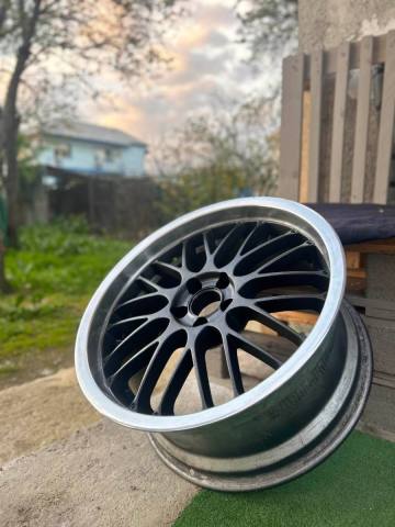

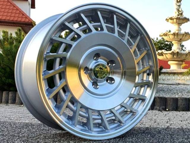

Iar pe langa blocurile optice, trecem si la un nou set de jante, Forzza Limit, configuratie 8.5x18 et 35

Asta ca sa ai ceva la mana pt ca la nb scoti farul si ca sa schimbi un bec. Adica nu e o operatiune mai lunga de 15 minute sa schimbi ambele faruri.
De calitatea lor ce stii? Eu le-am inlocuit pe cele oem cu unele tyc si calitatea e destul de slaba. Lupele in sine bat decent, mult mai bine decat cele vechi si arse, dar sub un hella sau valeo nou. Insa dupa nici 2 ani deja se ia lacul de pe ele si incep sa se matuiasca.
Vin cu motorasul de reglaj? Ale mele nu au venit si le-am luat de pe cele tyc dar a fost destul de complicat montajul lor.

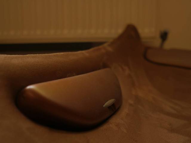

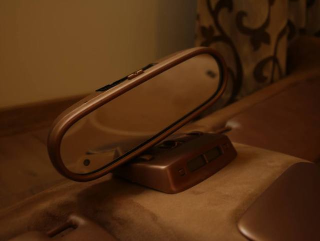

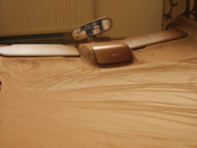

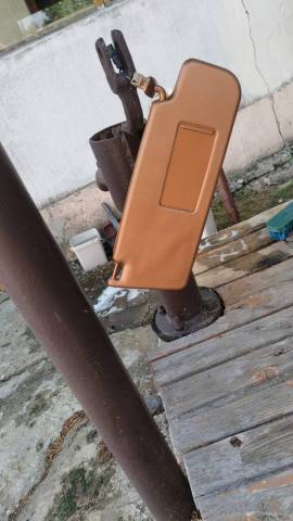

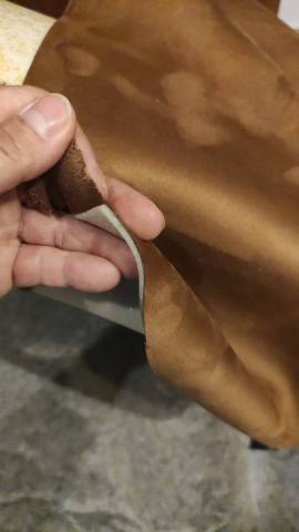

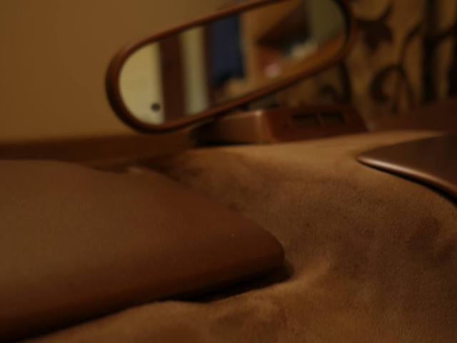

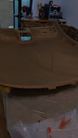

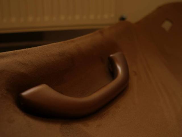

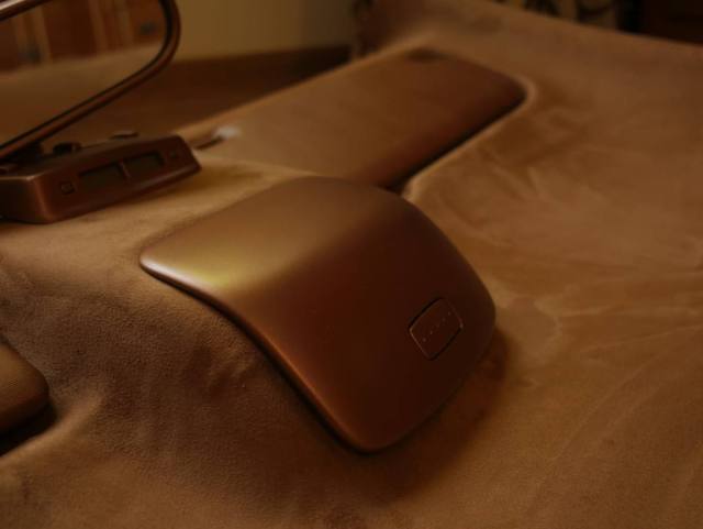

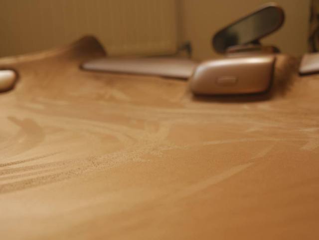

In paralel, mi-am făcut azi puțin timp pentru elementele plafonului ce nu pot fii îmbrăcate.
Nu sunt toate, mai am oglinda, plafonierele dar acestea necesita mai multa atenție și nu am avut la mine toate sculele necesare

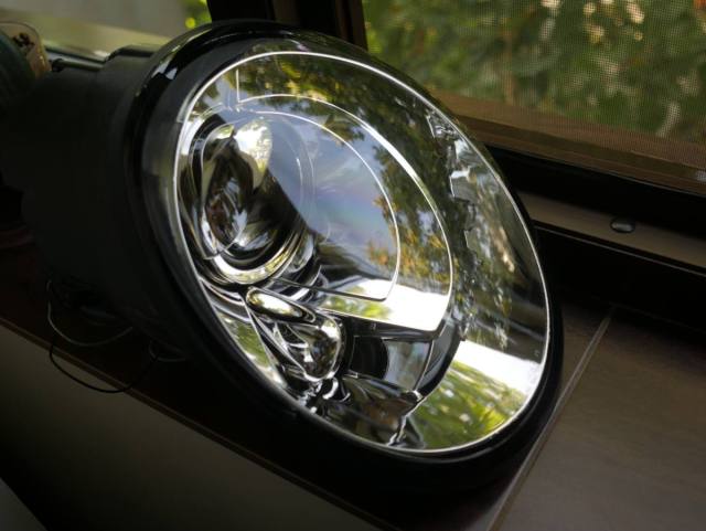

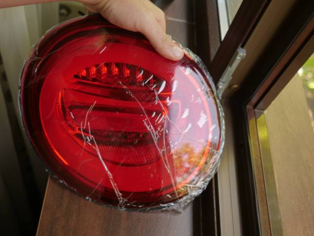

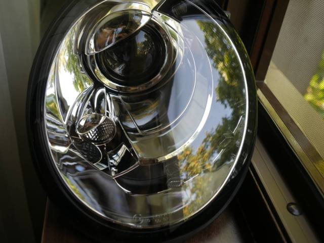

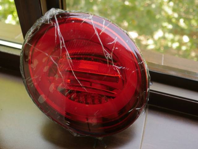

@mihai.onu94am luat stopurile și farurile. La prima impresie, super calitate. Plasticul nu este unul mort, e foarte ok, garniturile de cauciuc din jurul lor par și ele foarte ok, cablurile prin ele sunt destul de grosute, acum nu știu sigur daca sunt din cupru sau aluminiu dar ce am văzut la prima vedere, super ok. Nu știu încă ce becuri însă pun in ele, astfel încât să rămân la primul scenariu dorit, adică legalitatea.
In trecut am folosit un set de becuri de la Lidl, plus 100%, aveau doar vârful albastru nu toată sticla, luminau alb neutru și foarte intens, dar nu țin decât vreo 6 luni de mers cu farurile mai mult pornite.
Uite și câteva poze cu ele, sunt superbe, îți garantez.
