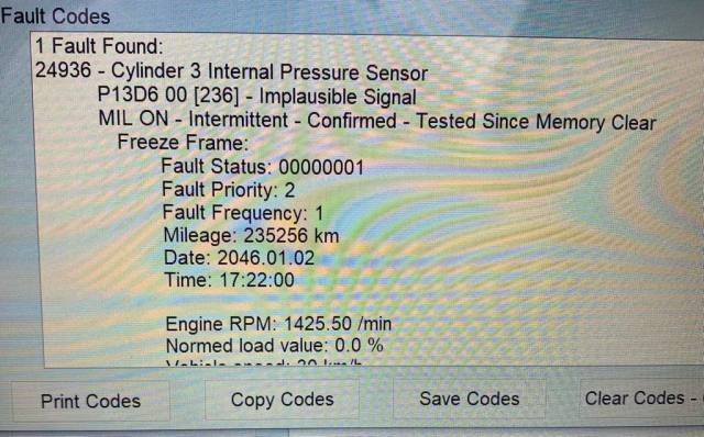

Azi am avut neplacerea sa se aprinda martorul in bord CHECK ENGINE iar in urma testarii imi reiese cod eroare P13D6 si din ce am gasit pe net zice ca :
Care sunt cauzele posibile ale codului P13D6 Volkswagen?
Bujie incandescentă defectă în cilindru 3
Cablul bujiei incandescente din cilindrul 3 este deschis sau scurtcircuitat
Bujie incandescentă în circuitul cilindrului 3 conexiune electrică slabă
E bine sa verific cablaje , circuit sau sa fac direct comanda de bujie ( VW 03L905061K  684 lei )
Pune o poza cu eroarea si textul care apare dupa acesta. De regula e bujia defecta

Eroarea este pe senzorul de presiune, din aceasta bujie. De regula este defect si necesita inlocuire

Gata , s-a rezolvat prin schimbrea bujei 😀
