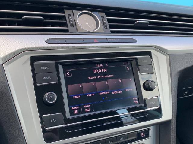

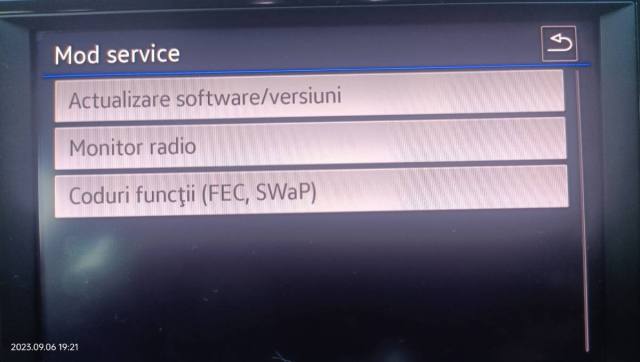

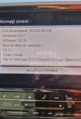

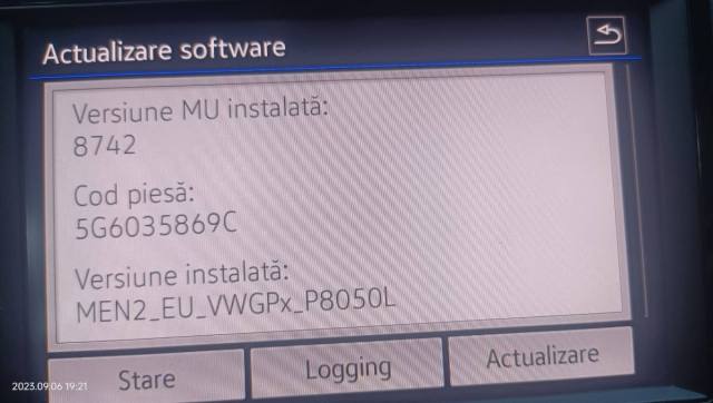

Va salut si bine v am gasit proaspat posesor de un passat variant B8 comfortline 2019 am tot intrebat diversi daca pot face upgrade ceva instalari etc pt versiunea atasata...raspunsul a fost NU. Intreb si aici daca se poate face ceva...

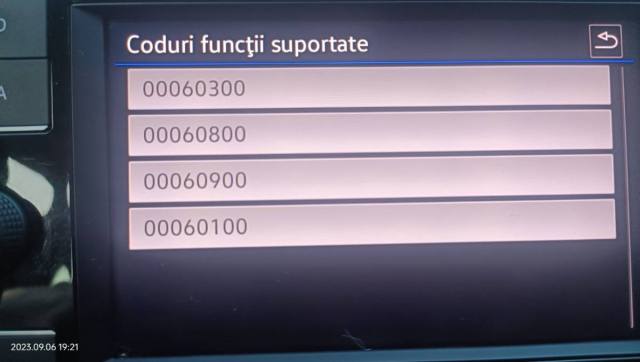

De asemenea am vazut ca apar codurile 60100, 60300, 60800 si 60900 - ultimele 3 din ce stiu (daca stiu corect) ar fi pentru Apple CarPlay, Android Auto si MirrorLink - ca le suporta dar se pare ca nu sunt active/ nu apar ca functiune nicaieri pe unitate ....le pot activa intr un fel? ms frumos inca o data!

ai buton APP ? ai in meniu pictograma App connect ?
DIn poza pare varianta MIB "chel line" - adica Composition Media Color. Cred ca are butoanele fizice pe laterale, nu? Daca da atunci nu merge activat - ar trebui cel putin unitatea media din bord schimbata.

nope

ms frumos. Ma pregatesc atunci pt un Audiosources CMP8918P8. Sper sa fie ok!
Din pacate ai varianta "cheala" 😞 Esti sigur ca masina e un Comfortline? Vad ca nici scaune incalzite nu ai.
La pret nu bate un MIB 2 acel Audiosources... Daca iti place cum arata (mie nu) ia-l. Un MIB2 cu AA/CP e spre 2000 lei. Daca mai vrei sa schimbi si ecranul sa fie mai mare mai dai 1000 lei pe putin.
nu merita chinezariile de Audiosources dupa parerea mea.
Mai bine un MIB original, cu AA sI CP, cum zice si colegul

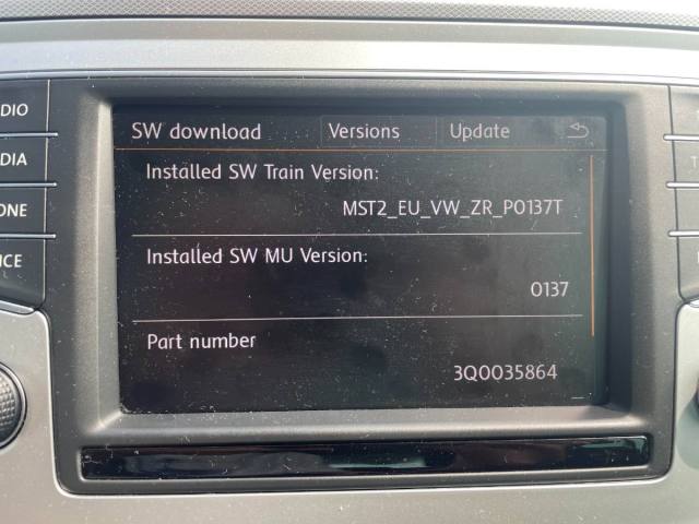

Salut! Am un Passat B8 din 2017 si a venit cu discover media versiunea 3GO919866AQ / 0730 / ECE1 2017 si un card SD de 16GB.
Am doua intrebari, se poate face update de firmware la aceasta versiune si daca da cum?
Update-ul hartilor se face doar de pe myvolkswagen sau stiti si alte variante? Va multumesc si imi cer scuze daca am postat gresit
