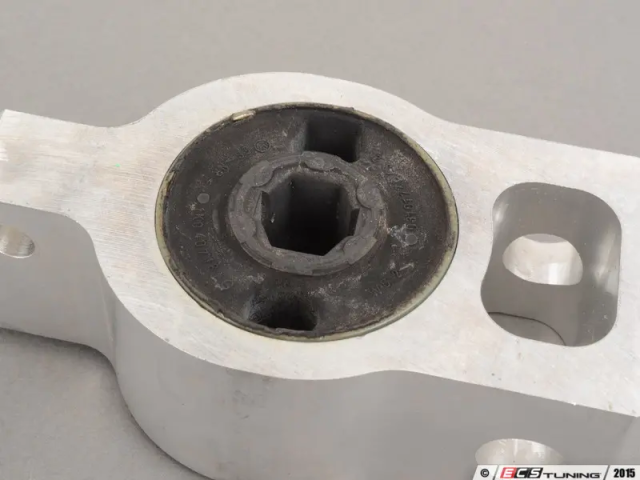

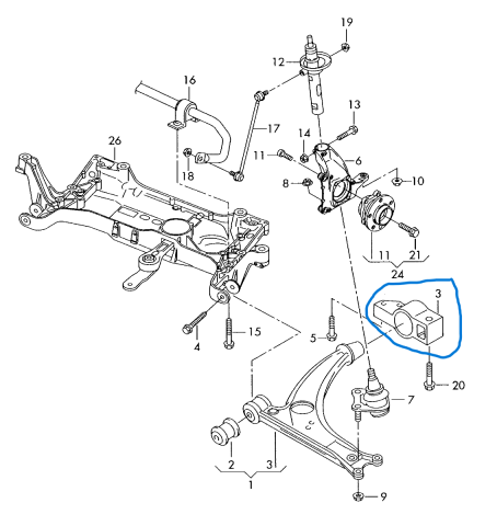

De când am luat mașina din semnătură am probleme cu bucșele de la poziția 3 :
Problemele constau in faptul că acestea se uzează prematur, in sensul că mașina a venit cu aceste bucși NOI NOUTE (LUCRU CONSTATAT DE MECANICUL MEU CAND AM URCAT MASINA PE ELEVATOR SA O VERIFIC OCHIOMETRIC) .
Acum nedumerirea mea este următoare :
E posibil ca In 11000 Km rulați la noi in tară acele bucși cu care a venit mașina din Germania să se rupă iar la DENIVELARI mașina să troncăne de zici ca NU am bucși (in special pe Stânga) ?
Când am schimbat distribuția având si 2 astfel de bucși de la MEYLE HEAVY DUTY am rugat mecanicul să mi le înlocuiască (doar că la montarea lor pe mașină când am întrebat daca acestea se montează împingând roata pe POZITIE DE LUCRU, acesta a zis că nu se montează așa si că doar cele din spatele brațului) .
E acum cea de pe stânga începe să facă iar zgomot ca înainte si nu am nici 4000 K .

Meyle sunt niste porcarii ordinare.
ia bucse originale si verifica ca Hexagonul bratului (fusul) sa un fie uzat (se rotunjeste). Daca e uzat, pune si alte brate.
la 184 cai, cred ca ai varianta cu 2 gauri, nu ai varianta clasica in X
de multe ori mecanicii folosesc doar bucsele propriu zise pe care le inlocuiesc in corpul de aluminiu. Si multi le monteaza orientat gresit...

Myele HD sunt bucși pline !!
Nu au nici o gaură in cauciuc înafara celei HEXAGONALE .

palierul oricum are joc, dar asa este normal
 daca misca (anormal de mult) roata fata spate, verifica si bucsa mica din partea fata a bratului
Bucsa plina nu are cum sa se rupa, doar sa isi faca jos in ea fusul bratului. Nu mai pune pline, ca nu sunt pentru masina asta....
Pune ce trebuie.
SHARANMAN2018
Te referi la bucșa 2 din schema de la postarea inițială ?
da
