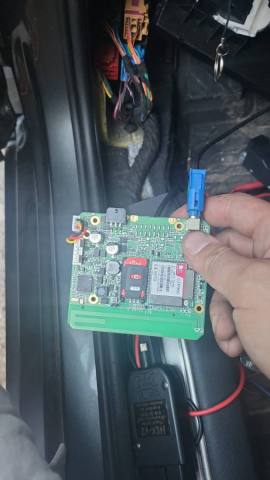

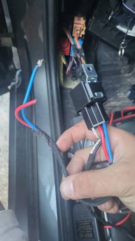

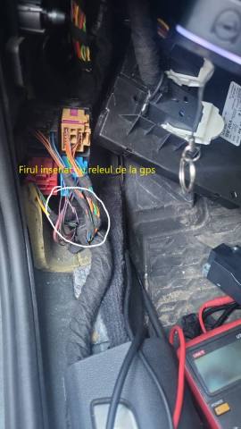

Salut! După o serie de căutări și teste extinse, am ajuns la soluția pentru problema mea legată de acest Passat B8. Se pare că mașina avea instalat un sistem de monitorizare GPS, probabil montat de către o firmă de leasing. Acest modul era conectat la mufa OBD a mașinii, iar în interiorul stâlpului lângă pedalier exista un fir întrerupt care era inseriat cu un releu ce ducea la acel localizator gps acel fir ducea la modulul KESSY al mașinii. Se pare că acest modul GPS ar fi putut corupe datele din KESSY, ceea ce ar explica de ce mașina nu mai recunoștea cheile și nu afișa nicio eroare la apăsarea butonului de pornire.
Soluția a fost înlocuirea modulului KESSY cu un altul provenit de la dezmembrări, urmată de codarea online a acestuia pe mașină. În prezent, mașina pornește normal, însă există o singură problemă: funcțiile Keyless Entry și Keyless Go nu mai funcționează, iar mașina pornește doar atunci când ții cheia în locul special pentru cheie din dreapta volanului. O sa verific maine codarile de pe modulul kessy cu VCDS
Sper ca aceasta rezolvare sa ajute si pe alti sa nu treaca prin toata munca prin care am trecut eu
