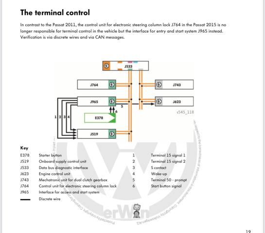

Salut colegi! Am un Passat B8 din 2016, care este mașina unui prieten. A fost oprită seara, iar a doua zi, când a încercat să o pornească, apăsând butonul de start, mașina nu a vrut să pornească. Nu apare nicio eroare pe bord care să indice o problemă de identificare a cheii, chiar dacă cheia nu se află în mașină. Am apropiat cheia de coloana volanului, în locul destinat pentru cheie în cazul în care bateria se descarcă, dar fără niciun rezultat. Am verificat siguranțele și releurile,sunt ok butonul de pornire start este funcțional. Modulele de pe mașină au fost, de asemenea, verificate și nu prezintă erori, cu excepția calculatorului motor, la care nu ma pot conecta prin diagnoza instalatia electrica catre J965 Interface for entry and start system J527 Steering column electronics control unit J623 Engine/motor control unit J519 Onboard supply control unit este ok alimentari sunt catre modulele specificate si le pot accesa prin diagnoza .Sistemul de navigație al mașinii cand intru in car menu spune ca contactul nu este pus chiar daca apas butonul start. Există cineva care are vreo idee despre ce ar putea fi problema? A mai întâlnit cineva această problemă?

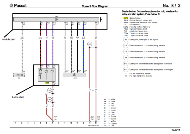

A fost verificat chiar inlocuit instalatia butonului verificata dupa schema atasata totul este ok .Intrebarea este exista posibilitatea ca modulul Kessy sa fie defect software sau hardware incat sa ma pot conecta cu diagnoza pe el si sa nu am nici o eroare ?deoarece masina nu raspunde la apasarea butonului start iar in bord nu da absolut nici o eroare precum ca nu ar vedea cheia defapt nu apare absolut nici un mesaj de eroare in bord

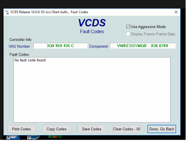

Zici ca nu ai nicio eroare la scanare.
Posteaza un log cu o scanare.
Fa o scanare cu o diagnoza serioasă, nu jucării gen obd unșpe. Dacă ai făcut cu un vcds, folosește un vcds original nu clona, clonele nu știu sa citească și nu dau toate erorile.
Dacă nu e butonul, e modulul de acces.

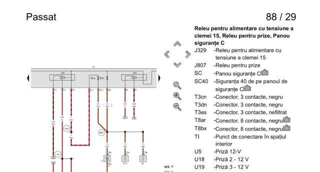

Ar mai putea fi releul KL15, cel ce alimentează cu +12 la contact.
Controlează releul J329IMG_3067.thumb.jpeg.ac8b041f836673e352d6541dfa74dea5.jpeg
Expand
Ca si diagnoza am folosit OBDeleven Bosch si VCDS releul J329 a fost verificat functioneaza alimentari vin pe pini releului precum si pe celelalte relee OBDeleven si Bosch le am licentiate originale VCDS intradevar este o clona dar nu au fost diferente intre erori de la o diagnoza la alta.Tin sa precizez cand intru pe modulul J965 Interface for entry and start system cu diagnoza pe optiunea week up nu se intampla nimic dar imi apare o eroare pe  J519 Onboard supply control unit ceva in legatura cu comanda de week up ca nu a putut fi initializata. O sa fac u scan si o sal postez

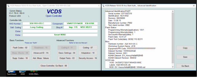

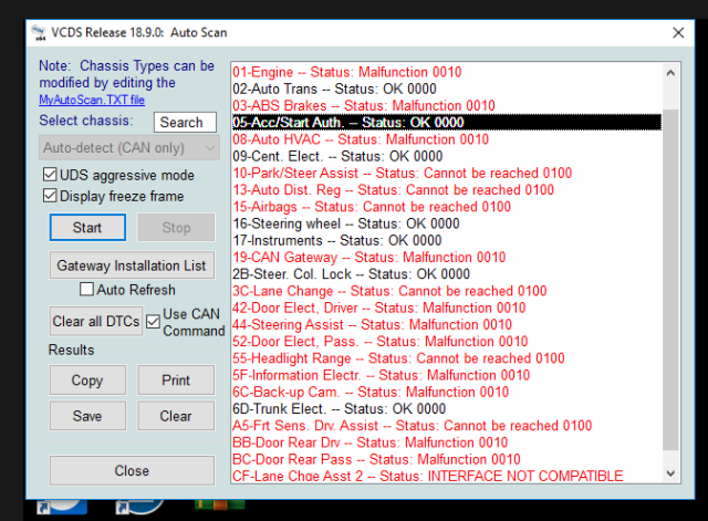

Am postat si scanul promis tin sa mentionez ca am putut face cest scan doar daca apasat butonul start intermitent pe toata perioada scanului altfen nu se conecta pe module
passat scan.pdfFetching info...

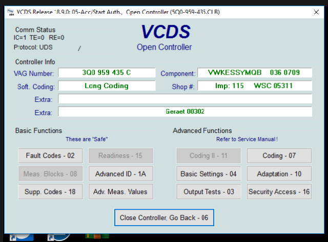

Incearca sa accesezi modul 05 si da-mi sa vad poza cu ecranul
  On 21.06.2023 at 3:44, F l o r i n a scris:
Expand
Pot accesa modulul 05 dar aceiasi metoda trebuie aplicata adica apasarea butonului start in momentul cand diagnoza vrea sa aceseze modulul apoi intra pe modul fara probleme dar daca o poza te ajuta mai mult o sa fac poza si am s-o postez .
Ma ajuta sa te ajut....
  On 21.06.2023 at 9:07, F l o r i n a scris:
Expand
Multumesc pentru ajutor ai aici pozele cerute
Pai aici zice ca nu poate comunica cu modulul de pe borna baterie ce monitorizează bateria,1. Are scoasă mufa de pe modul? Cum fac mulți prostia sa scape de start stop.
2, zice ca nu ai tensiune pe terminalul15. Alt lucru de controlat.
3, cu un vcds original îți arată mai mukte detalii, zice și in scanare UDS fault details etc.
Am văzut ca te descurci cu diagramele electrice. Eu as controla de ce nu am terminalul 15 in gateway, dacă modulul baterie e ok, alimentat etc.
Ai module ce nu pot fi citite. Controlat dacă e ok linia bus, dacă au alimentare pe kl15 etc.
Trebuie sa iei schema in mâna și sa vezi de ce lipseste alimentarea cu kl15, plusul la contact. Mai controlează odată releul ce alimentează kl15. IMG_3200.thumb.jpeg.d810b594ac5387462e0fef3834726ef2.jpeg
Dar având in vedere ca dacă ții apăsat butonul de start di așa poți accesa modulele, s ar putea sa fie controlerul 05. ( J965)
Controlerul asta e responsabil cu autorizarea și abilitarea kl15 IMG_3203.thumb.jpeg.70cd74a46c468e3eb9026b141fa4065d.jpeg

Nu-ti vede elv-ul...nimic, de aceea nu porneste,  nu face nimic. Pare bcm perimat. Vezi daca ii poti face update, sa sau sa ii scrii aceeasi varianta de sw, sa vedem daca isi revine
