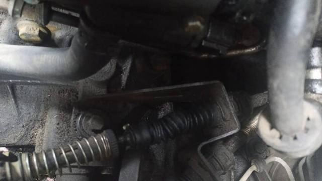

Am observat scurgeri pe blocul motor, la un cot de iesire din pompa tandem, dar e doar putin umezit.

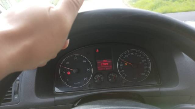

Imi apare o eroare si pe coloana de directie, desi simt ca merge servo, nu inteleg cum de s-a pronit si acest martor. (poate un fir atins de vreme ce da eroare contact )
Nu mi-a urcat niciodata temperatura peste 90 grade, sta chiar la 70 .DAR observ ca desi completez nivel antigel peste linie. nu se stinge eroarea cu temperatura, in mers. Dar scade temperatura in motor cam cu 20 grade la competare cu lichid rece.

Am sa vad daca schimb acel cot cu ceva similar din comert ce se intampla, dar nu parea sa fie doar de acolo.

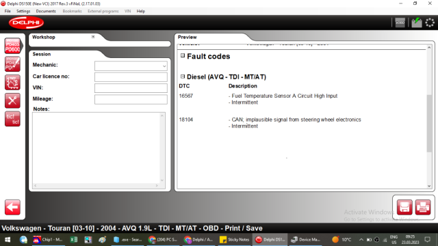

Diagnoza atasat.1219392619_Screenshot(32).thumb.png.6baf2e41f58a239b8bf6987e26edd177.png
