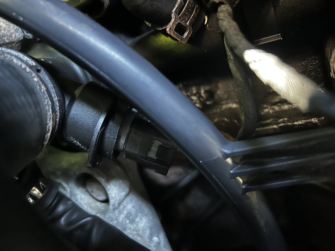

Va salut, voi lasa un reply aici la acest topic deoarece nu pot deschide altul si functia search nu m-a prea ajutat din pacate pentru problema mea.
Masina in cauza este un Passat B6 1.9TDI BLS cu DPF.
Problema este in felul urmator:
In mers acul de la temperatura lichid racire fluctueaza odata cu accelerarea si decelerarea si nu sta fix la 90 de grade. Cand accelerez urca pana la 80 si cand las acceleratia scade la 50 si tot asa, temperatura nu ramane constanta. Atasez si un video pentru a vedea mai clar cum se manifesta.

Ca sa vad daca am eroare am facut o scanare si am avut urmatoarea eroare:
008581 - Engine Coolant Temp Sensor on Radiator Outlet (G83)
               P2185 - 000 - Signal too High - Intermittent

Avand in vedere eroarea de mai sus, am procedat la inlocuirea senzorului respectiv, cel de langa corpul termostatului unde am constat ca cel pe care il aveam eu era cel OEM. Am sperat ca dupa schimbarea senzorului totul sa fie ok si sa isi revina iar acul sa ramana constant. Dupa inlocuire masina tot asa face apa urca la 90 cand accelerez si cand las piciorul de pe acceleratie scade pe la 70 sau chiar mai jos. Eroare pe G83 nu mai da pe tester sau altceva legat de racire asa ca nu stiu care ar fi problema sper sa ma ajutati. Am facut si output test ca sa calibrez acul si totul pare sa fie ok, altceva nu am idee ce sa ii fac.
Senzorul este la iesirea din radiator. On outlet radiator....
Dar banuiesc ceva fire oxidate.

Atunci acesta care este oare? Înseamnă ca aia e problema mea, am înlocuit oare senzorul greșit? Acum nu mai da eroare pe tester totusi dar mașina tot așa face
este aproape de carcasa termostatului pe acel furtun

Verifica te rog pe furtunul de iesire din radiator. Acolo nu ai senzor?
Sau fa un test: scoate conectorul din asta de pe termostat si vezi ce eroare ai. Pe ce senzor. E tot outlet? Ai prins ideea?

Cel din poza este G83,se află lângă carcasa termostat,în mod atipic nu se afla lângă sau aproape de  radiator/ ca la alte modele din grupul Vag ,iar celălalt senzor de temperatura este G62 sub pompa tandem in cadrul flansei. Ca formă si specificații sunt identice.
